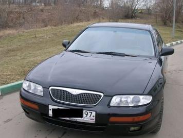

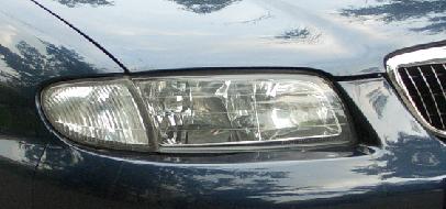

02 апр 2008 10:28
насколько я помню, линза была до 98 года, после уже шел хрусталь, а за ним рестайл снова с линзой.
Комментарий к файлу: Линза дорестайла
Lenses.jpg [ 16.42 | Просмотров: 6756 ]
Комментарий к файлу: Рефлектор (хрусталь)
Reflector.jpg [ 17.6 | Просмотров: 6757 ]
Странно... В европейском каталоге на 96 и 98 модельные года фары идут одинаковые. На второй фотографии именно Xedos?
Millenia 99 2.3 Canada

02 апр 2008 16:12
Al, на второй фотке Милления.
Короче, по утверждению Деда на Миллере дело обстоит так. Речь про дорестайл.
- в европе всю жизнь линза
- в америке всю жизнь хрусталь
- в японии была замена с линзы на хрусталь
02 апр 2008 16:26
