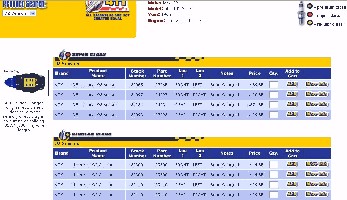

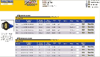

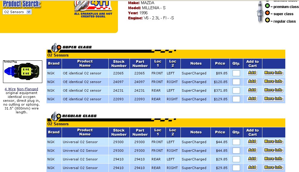

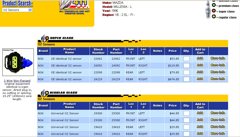

На счет катализатора не помню, но скажу вчера лазил и смотрел на каждом колекторе свой датчик, они оба 4 проводные передний и задний.
Ну почему тогда на америкосовском сайте маркировки идут разные от 2.3 и 2.5 а на европейском вообще нет 2.5? это они пошутили ?
так на 2.3
http://www.ngkpartfinder.co.uk/car_comm ... engine=all
2.jpg [ 151.71 | Просмотров: 8222 ]
1.jpg [ 147.92 | Просмотров: 8208 ]

вот здесь как будто бы совпадает с данными EPC
http://www.airflowmeters.co.uk/searchre ... e=OZA341F4
а вот на 2.3
http://www.ignitioncarparts.co.uk/searc ... e=OZA186F7
разница есть
