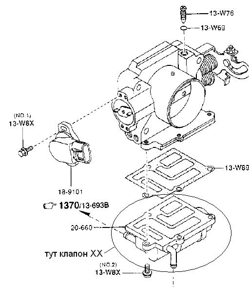

во первых нужно проверить клапан холостого хода не засорился ли он и по возможности промыть его и заслонку.
если не поможет то надо проверит датчик который отвечает за прогрев холодного двигателя может его заклинило и комп поднимает оборот что-бы прогреть движок , это сразу увидеш по расходу .
а может все просто надо отрегулировать холостой ход

а где этот клапан живет ? как он выглядет? холостой ход зачем регулировать если до этого все в норме было.

под заслонкой , но до него добратся только сняв заслонку. На ней снизу прикручен
4 винтами клапан холостого хода
xedos 9 2.0 KF
26 май 2008 15:31
Сообщений: 184
Откуда: Днепропетровск
вот рисунок
.JPG
.JPG [ 51.55 | Просмотров: 5157 ]

Всё когда то приходит в негодность, а вот лезть в узел заслонок (умного вообще-то как будто ничего и нет, на первый взгляд), выйдет себе дороже. Дешевле на сервис подъехать f)
