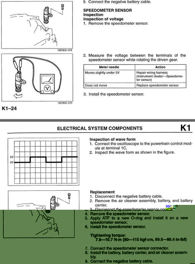

как сигнал проверить сам? Лампочкой или цешкой?
 Заголовок сообщения: Re: Спидометр | мазда (mazda) форум
02 июл 2008 10:56
эхх, хорошо когда умеешь пользоваться... да и под рукой есть :)
выдержка из мануала
VSS.jpg [53.21 ]

С датчика в коробке надо сигнал мерить осцилографом. Или заменить на заведомо исправный и проверить.
11 июл 2008 12:10
Сообщений: 573
Откуда: Таллинн, Эст.
а что, тестор не покажет ?
Xedos 9/1996, 2.5V, Automatic
11 июл 2008 13:09
+1
осцилографом это самое правильное.
Но при отсутствии оного или неумения пользоваться можно кое-как и вольтметром попытаться обойтись. Всю картину естественно он не покажет, но хотя бы можно будет понять реагирует он на вращение или нет вообще.
11 июл 2008 16:25
Там внутри этого привода стоит какой то хитрожопый усилитель/формирователь импульсов (в свое время у себя занимался калибровкой спидометра на МХ-3). Там не просто датчик холла.
11 июл 2008 20:32
Lexx, ну вроде грамотный ты человек :)
Обычным тестером можно посмотреть дает он импульс и выдаёт напругу или нет...
Другой вопрос в каких пределах и какой скажности, но тут уже именно та же самая ц-шка придет на помощь...
зы если кто-нибудь сможет мне на прокат дать мааааленький цифровой осцилограф и обучить тонкостям работы с ним, то обещаю, что сделаю довольно много отчётов про разные датчики :)
11 июл 2008 22:14
Я просто знаю, что тестером мерить переменные сигналы это ни о чем. Он может постоянно "что то" выдавать, но это что то схема спидометра примет за нечто из другого мира и не покажет стрелкой нифига. Есть конкретные диаграммы по которым и надо смотреть, а не заниматся рукоблудием с последующим размышлением.
12 июл 2008 16:06
ну еще раз же говорю - да, на таких датчиках не выйдет получить достоверную картину здоровья, но тем не менее тестер хотя бы поможет понять ПОЛНОСТЬЮ мертв прибор, или два оставшися варианта - ЖИВ или ПОЛУМЕРТВ.
Вот эти два последних варианта, естественно выявит осцилограф.
Я именно это имел ввиду.

Сообщений: 2006
Откуда: МОСКВА
Баллы репутации: 37
17 400 его номер двух проводной (цвета проводов в мануале глянь).найдешь по проводке.
17440.png [ 199.58 | Просмотров: 6409 ]
