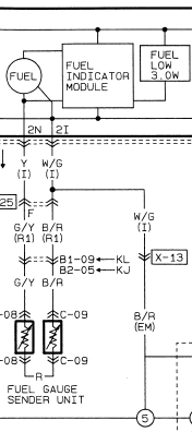

А насчет самого показометра х9\Миллении могу сказать следующее. Весьма интересное у него поведение. Ну не то чтоб прям интересное, вобщем то логично конечно, но раньше я такого не встречал.
Суть вот в чем. Как только включается зажигание стрелка поднимается и показывает уровень. Все нормально. Но это на стоячей машине и неменяющимся уровне. А вот когда начинаешь движение, то бензин туды-сюды плещется, соответственно вместе с ним болтается и поплавок.
Т.е скажем если принять за абсолютный 0 уровень на стоячей машине, то во время движения показания пляшут пусть +-10.
Соответственно мозжечок каким то образом обрабатывает их и в итоге на стрелку выдает максимальное значение, то бишь те самые +10, ну или сколько он там насчитает.
Выходит, что во время движения стрелка слегка приподнимается относительно того положения, которое было сразу
после заводки.
Проверить легко - после поездки нужно засечь положение стрелки, а после этого выключить\включить зажигание. Сразу будет заметно, что стрелка упадет на одно-другое деление вниз.

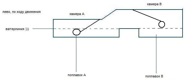

Бензонасос не рисовал, дабы и так понятно, что забирает он из камеры А. Будем считать, что забирает он где-то недалеко ото дна.
Сначала про то, что происходит во время левого поворота при количестве бензина в камере А меньше ватерлинии. Думаю всем понятно, что большая часть топлива устремляется в сторону камеры В, а забитая сетка просто не дает качать то, что осталось в А.
Ну в общем это неинтересно, гораздо занимательнее подумать о том, как происходит измерение уровня топлива.
Да, и забыл – процесс перекачки из одной камеры в другую в данном опусе не затрагиваю, считаем что все просто – оно по-мимо того, что само перетекает по законам физики, оно еще и перекачивается.
Значит мысли у меня такие. Ну, прежде всего, судя по проводке, думаю, что никакого отдельного терморезистора в баке не стоит. Ни на датчиках, ни на насосе – лампочка загорается по сигналу с этого fuel-миникомпутера, когда он понимает, что суммарное сопротивление обоих датчиков ниже какого-то предела.
Вот, а теперь непосредственно о принципе движения стрелки прибора. Давно заметил одну интересную вещь – при баке заполненном на 2\3 если встать правой стороной на бордюр, то показания прибора уменьшаются – стрелка слегка падает вниз.
Дальше появилась следующая мысль – если берется суммарное сопротивление датчиков, то какого хрена она должна падать? Ведь бензин перетекает из камеры В в А, т.е сопротивление датчика В уменьшается (или увеличивается, но будем считать уменьшается), а сопротивление датчика А увеличивается на тоже значение, поскольку в камеру А пришел бензин из В. Ну а сумма то их остается одна и таже! Т.е на стрелку данное положение дел никак влиять не должно бы!
Значит что-то не так и мысль неправильная – алгоритм подсчета несколько другой.
Скажу честно, на размышление ушло минут сорок наверное, ну тупой я, чё уж тут поделать ))))
В итоге пришел, как мне кажется, к единственно верному решению.
Возьмем, как пример, значение движения поплавка (датчика) А от минимума до максимума равным 100. Минимум это дно, а максимум это ватерлиния.
И примерно также с поплавком В – значение 100, минимум это ватерлиния, максимум – полный бак.
Дальше с точки зрения бензокомпа.
Бензина скажем 4 литра, поплавок В до него естественно не дотягивается, но его измерить в состоянии А. Он показывает компу значение 20.
А комп знает, что значение датчика А равное 100 означает, что в баке находится, ну например, 20 литров (15+5 резерва) и это означает, что на стрелку надо дать столько, сколько позволит ей подняться до первого жырного деления.
Т.е когда датчик выдает значение 20, то комп понимает, что это означает 1\5 часть от 100.
В итоге зная что 100 это 20 литров, получая данные от датчика в виде 20, он поднимает стрелку соответственно 4м литрам.
Далее, предположим что мы в пустой бак залили 20 литров, датчик А поднялся до своего максимума (т.е ватерлинии) и выдает бензокомпу значение 100. Комп понимает, что нужно переключать измерение на датчик В, поскольку он теперь дотягивается до бензина.
Ну и естественно знает градуировку самого прибора, соответственно тому, что показания 0 датчика В означают первую риску, а показания 100 означают полный бак.
Вот примерно так как-то :)
И в таком случае это прекрасно объясняет падение стрелки при заезде правой стороной на бордюр.
Измерения ведуться основываясь на датчике В, а при заезде на бордюр бензин из правой камеры уходит, поплавок опускается и стрелка падает.
Зы во накатал то )))))

RespecterX9 ,нравится мне ход мыслей. Я еще до конца не разобрался, но у меня такая лабуда: при заправке по горло, стрелка одно деление не доходит до конца. Вынув ценральный поплавок , и осмотрев его, придратся небыло к чему, прошелся разок потертой нулевкой по контактам, запихнул назад- резулт ноль. Потом почитав пост умельца из Одессы, достал еще раз, и уже иголочкой между контактами на плате все основательно прочистил, походу заметил что в верхнем положении поплавка молоточек заходит на вехний контакт еле-еле. Плата немножко регулируется, так немножко поправил, что б сей дефект пропал. Дырку в бак заткнул, завел машинку, поплавок в руках,опущен. Стрелка упала вниз, задрал поплавок- стрелка медленно пошла вверх , дошла до заветной метки и все!, а до полного бака таки осталось еще целое деление! Второй поплавок достать не могу, поскоку даже на резерве при его откручивании выливается бензин ( а при его цене я начинаю плакать и скулить :) ) , выкачивать насосом пока впадло. Вот думаю влияет ли второй на полный бак? Будет время -доберусь, ну и отпишусь
VW - T4 2,5 TDI
 Заголовок сообщения: Re: Сеточка, бензонасос и прибор уровня топлива | мазда (mazda) форум
20 авг 2008 21:10
sasa
в твоем случае, я думаю дело не в нулёвке и контактах. Проверь по мануалу положение поплавка - насколько помню на память, что-то там должно быть в районе 120 мм. Но вот что именно....? сейчас сказать не могу %)
Притом именно важно, чтобы было очень и очень похоже, т.е. в допуске может быть только около 1мм. (почему то вспоминается солекс и озон )))))
Вобщем, не помню я, сорри ;) Но где то так...

RespecterX9 , 120 мм это все хорошо, но я держу поплавок в руках, задираю вверх до отказа, вижу, что молоточек стоит на самом верхнем контакте, а стрелка недоходит целое жирное деление, что соответсвует 1/4 бака, а енто много, причем на опускание поплавка реагирует сразу. Можит все-таки показания сумируются? и тот другой помагает мне?, у меня других вариантов нет.
VW - T4 2,5 TDI
22 авг 2008 13:52
ну по всей видимости именно так и происходит.
Я просто подумал, что как только маленький поплавок достигает своего верха, то его показания просто запоминаются, но похоже да, все проще - они действительно суммируются.
Короче тогда моя теория претерпевает изменения :) А всё всего лишь из=за того, что я в своих размышлениях не учел одного - у поплавков ведь есть ограничитель! Тада всё ясно... сам дурак ;)
Тогда значит надо тебе лезть за маленьким поплавком и смотреть что там с ним.
22 авг 2008 13:58
а чтоб бензин не мешался перегони его в правую сторону. Т.е временно заехай левой стороной куда-нить, чтоб он перетек направо и потом аккуратно съехай.

Обычно в машинах второй датчик используется именно для зажигания лампочки. Я не думаю, что Кседос стал в этом отношении исключением.
При небольшом количестве бензина в баке нижний датчик заведомо должен показывать максимум, и это не может не учесть бензомозг, расчитывающий положение стрелки.
Посмотри что происходит со стрелкой, когда попловок находится в самом верхнем положении (показвает 3/4); опустится ли стрелка если опустить немного попловок; что показывает стрелка когда попловок на середине; и в каком положении поплавка стрелка показывает 0 (лампочка не загорается? вроде не должна).
Можно так же поэкспериментировать со вторым датчиком.
