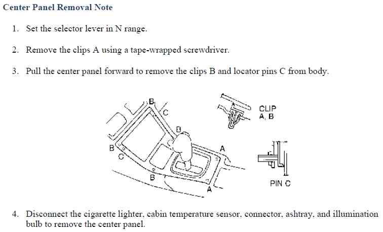

Снял чехол с ручки переключения, только потом понял, что он одевается изнутри. То есть снять его можно, но вот одеть... только все разбирать. Кто-нибудь туда лазил, как что снимается?
 Заголовок сообщения: Re: Как разбирается консоль вокруг ручки переключения передач? | мазда (mazda) форум
10 авг 2008 18:17
просто берешь и снимаешь всю облицовку. Там всего лишь 6 неломающихся клипс и две направляющих.
Лучше начинать со стороны подлокотника (направляющие там), и потихоньку вынимать все остальные.
Время на снятие примерно 30 секунд, хотя, если первый раз, то можно пару минут страха поиметь )))
11 авг 2008 10:29
Сообщений: 287
Респектер, то есть ты хочешь сказать, что там ничего откручивать вообще не надо? Я пробовал поддеть - мертво все держиться!
11 авг 2008 10:38
именно - ничего откручивать не надо
11 авг 2008 11:01
вот тебе даже картинко нашел :)
c_panel.jpg [ 23.33 | Просмотров: 12653 ]
11 авг 2008 11:27
Сообщений: 617
Откуда: Минск
ага так точно
я тоже разбирал - болтов там нет,
болты откручивал только внизу в подлокотнике, когда всю консоль разбирал

Вообще-то как я понял речь изначально шла о снятии "чехла с ручки переключения " т.е. кожаный "кожух" на рукоятке с кнопкой холд я хромированной для переключения, а свели всё к налкдаке деревянной, а как всё таки снять т.к. дальше открутки двух шурупов с передней стороны рукоятки (после чего появления возможности небольшого приподнятия вверх этого чехла) дело не идет, держит как мне кажется какой-то провод).И что более интересное как обратно одеть т.е. насадить вниз(во что-то как бы стала упираться, и кнопка на селекторе хромироанная влазить обратно не хочет)? :pardon:
как я понял надо деревянную налкадку снять только что это даст как для дальгейшего(ПОЛНОГо снятия)так и полного насаживания обратно?

товарищи, определитесь уже, плиз.
Одно дело верхняя накладка под дерево (с хромированной рамкой вокруг АКПП которая), другое дело сама "кочерга" АКПП, третье - столешница-панель, в которой "кочерга" стоит и двигается.
ЧТО именно вы хотите снять?! Определитесь, плиз, тогда уже и более понятно будет, что именно нужно.
Первое - 20 секунд и без тонкостей, второе невозможно без третьего, третье - самое сложное, т.е отсоединение троса и снятие площадки (если еще помню, то это в бороде разъединение железяк, а позади два силовых самореза, которые отвернуть выйдет, но чтобы снять узел придется снять подлокотник и ту часть, которая идет спереди назад)
зы за давностью могу ошибаться, но факт в том, что целиком палка АКПП снимается не выворачиванием 4 саморезов :)

Д я именно про "кочергку" которая обшита куском кожи и на которой находятся две кнопки одна отвечающая за "HOLD" другая за снятие с паркинга при нажаиом тормозе (хромированая) и говорю. Про это и хотелось бы поподробнее.
05 май 2010 15:10
AlexanderGr
отдельно кожанную вроде можно снять - там шестигранник вроде, а вот чтобы целиком кочергу вытащить - страница К1-47 воркшопа тебе поможет :)

неа нельзя, тянется какой-то кабель или провод или трос и приподнимается эта насадка от самой "палки хромированной (на которую насаживается собственно) где-то на сантиметр и все дальше не хочет причем чувствуешь что держит что-то типа провода т.к. нету ЧЕТКОГО упора во что-то а как-будто натягивается что-то и всё и дальше не хочет но если сил приложить то можно вырвать. НО в воркшопе "покурю". а к чему это всё... на покраску хочу сдать и руль и рычаг и ручник, видел у товарища (но он ручку АКПП не красил :) )- как новый и краска не лезит(ездит уже месяца 2) а за всё про всё около 20 у.е. , но это не в Москве конечно.

А я Alaxandera понимаю.
Там провод идет от кнопки Холд транзитом через всю трубку на разъем .
Его есть шанс оборвать. Аккуратней.
Чтобы вся головоломка собралась, необходимо сориентировать конический сегмент (его не видно) на который нажимает кнопка блока АКПП, строго перпендикулярно этой самой кнопке.
Если не получится вслепую -
Раскрути все. и соберешь. Там все просто.
Дел минут на тридцать.
Пробуй и все получится.
