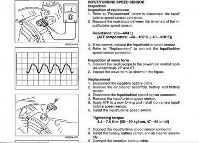

я так понял что это датчик скорости. что находится на АКПП. кто менял на МИЛКЕ, какой код у него и где он находится?
вот что я нашел по этому датчику.
DTC P0715 Input/turbine speed sensor circuit malfunction
Предлагают проверить соединение, может при нагреве что то происходит, или контакт окислился.
вот нашел я его в экзисте: Mazda FU2B-21-550 Датчик АКПП
единственнно я не понял где же он там находится. помогите?

11 авг 2008 14:44
ну я просто не понял как туда добираться - сверху или снизу. теперь все понял. он находится сверху то есть его смотреть и менять через капот. снимаешь воздуховод и аккумулятор - он под ними. можно на месте прозвонить на сопротивление. я когда вытащил его посмотреть оттуда какая то белая хрень посыпалась. похожая на окисл. продул и поставил обратно. седня протестирую - если появится опять ошибка - под замену. заодно понял что надо менять масло. цены в нашем городе на замену масла в автомате просто ужасные, колеблются от 7500 до 13 тыш. я в шоке. 3 года назад когда менял мне вышло в 4500 с промывкой. :(
