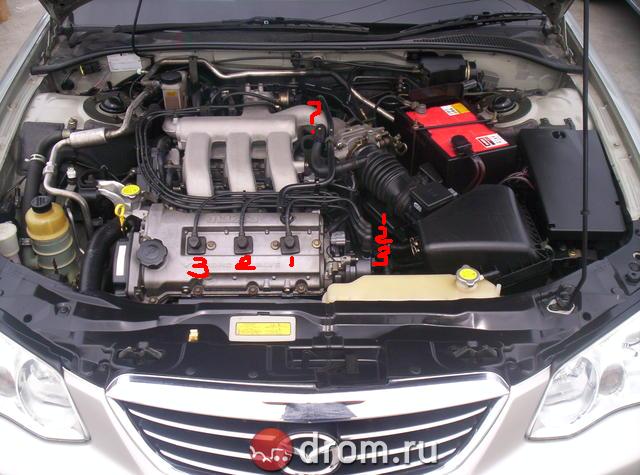

нашел фото
3330900.jpg [ 70.69 | Просмотров: 8221 ]
видно как подключена левая часть.. а как правая? аналогично-синхронно? за окном дождь, а то можно было бы поэксперементировать =)

Порядок работы цилиндров - 1-2-3-4-5-6.
Первый цилиндр на дальней голове, со стороны шкива колена.
На фотке нарисовано не правильно.
Дальняя голова это 1-3-5 цилиндр, ближняя - 2-4-6.

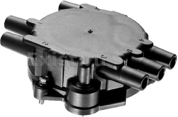

Вот еще:
Порядок цифр на крышке пусть не смущает, там внутри перемычка:

т.е. получает чет-нечет. так я и подозревал
на крышке трамблера цифры так расположены
5-4-6 (верх) (могу напутать - но точно не по порядку написаны)
1-2-3 (низ)
т.е. если изначально было выставлено не-по-цифрам, то нужно по новой выставлять зажигание?

Никакое зажигание выставлять не нужно (если оно до этого было в норме), а Борис тебе правильно всё сказал -
дальняя голова это 1-3-5 цилиндр, соответственно ставь всё остальное.

да уж, действительно утро вечера мудренее.
вышел все переподключил как написали, завелась любимая, замурлыкала :D

Вoris_MX ммм у меня по другому циферки на катушке нарисованы. хм =)
 Заголовок сообщения: Re: порядок работы цилиндров kl-ze? | мазда (mazda) форум
31 авг 2008 18:24
Цифры на крышке могут бытть расположенны по другому, главное в номерах цилиндров не ошибится.
