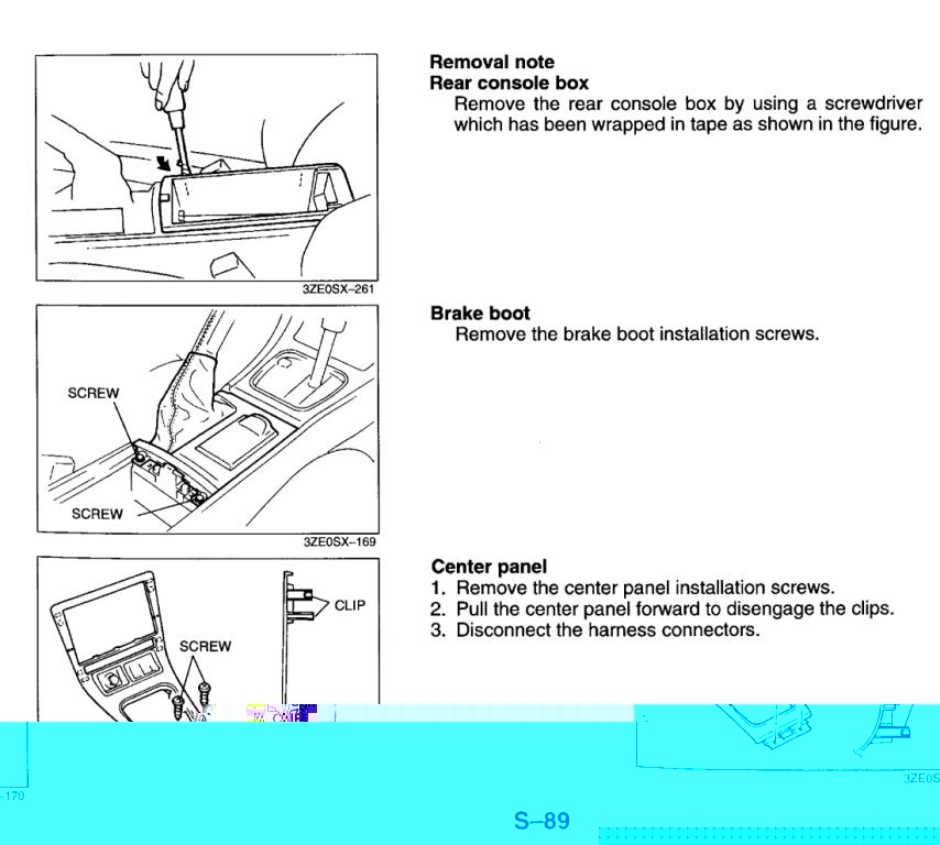

Не знаю, где у вас там одни защелки... у меня там и болтики есть. И в мануале они тоже есть.
.JPG
.JPG [ 70.65 | Просмотров: 5511 ]
 Заголовок сообщения: Re: Как снять центральную декоративную панельку? | мазда (mazda) форум
22 ноя 2008 14:11
О! А вот за это спасибочки!
Две машины у меня было, но болтиков ни на одной не было :shock:
Болтики в том районе есть, которые бороду крепят, но не накладку...

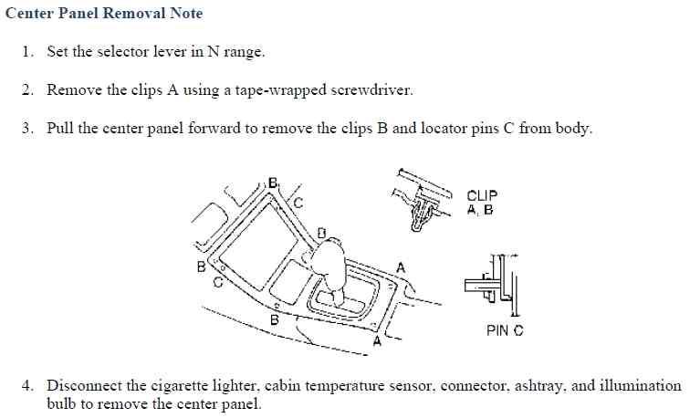

Картинка с рестайла, но на дорестайле 98 года вроде всё также было. Болтов не помню.
c_panel.jpg [ 33.05 | Просмотров: 5462 ]
28 ноя 2008 11:36
отчитываюсь: на моей винтики были.
