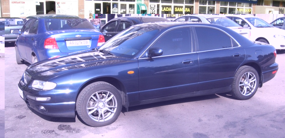

Летом была резина с дисками R16 205/55, после стоковой R15 205/65 немного жеще но не сильно,вполне комфортно и ездить и в повороты входить приятнее
Внешне машина смотрится неплохо (как на фото) но здается на 17 радиусе вообще отпадно будет, но насчет комфорта неуверен

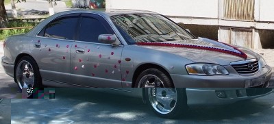

летом езжу на 18" 225/40
выглядит кагто таг:
Комментарий к файлу: mazdo 18"
mazdo_re.jpg [ 99.94 | Просмотров: 10169 ]
на дороге как влитая. линки раз в год на замену.. и то изза наших акуенных дорог. :evil:
зимой 16" 215/60. чуть выше, чуть мягче.
