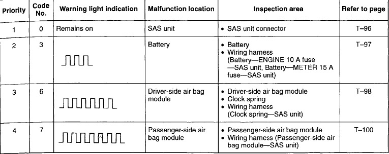

RespecterX9 а судя по мануалу вроде 6 миганий это водительская или я не правильно понимаю расшифровку?
airbag.jpg [ 71.23 | Просмотров: 8155 ]
 Заголовок сообщения: Re: AIR BAG ошибка 26 | мазда (mazda) форум
26 ноя 2008 12:53
Sandro, насколько я понимаю было две разновидности системы диагностики SRS.
Одна с единичными кодами, а вторая с двухзначными. Ты привел пример первой :)

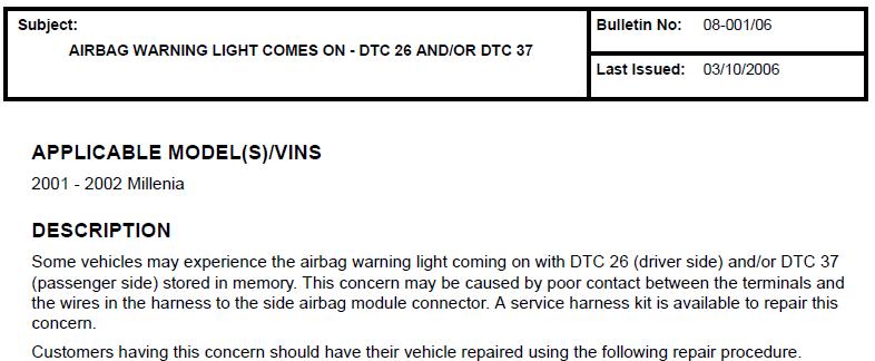

нашел! отсюда
Airbag.jpg [ 48.51 | Просмотров: 8139 ]

RespecterX9, 26 - driver side из твоего источника, отчего подушка пассажира??? :Search:
Mazda Millenia 2.5V6 2002, американка-южанка
27 ноя 2008 00:02
Сообщений: 617
Откуда: Минск
26 - водителя
37 - пассажира
походу так
