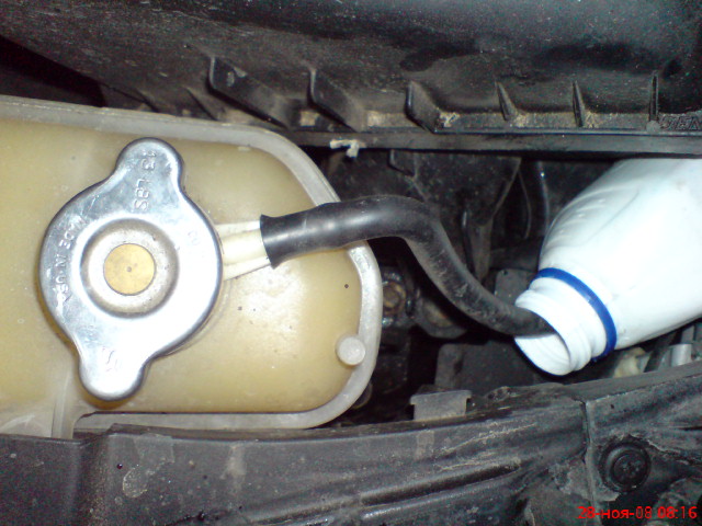

Стандартный глюк: уходит антифриз и, похоже, через расширительный бачёк, пробку и сливной шланг. Прчитал в форуме, что лечится заменой крышки на другую с давлением 0,9. Хочу уяснить физику процесса: неужели антифриз расширяется настолько, что его начинает выжимать через крышку и сливной патрубок если он был залит до минимального уровня по риске на расширительном бачке? И второе, если его давит через пробку с 1,3 бар, то почему не будет давить через пробку 0,9бар :shock: У меня вот такая пробка. Как говорили в форуме может их перепутали со 2-й пробкой - у меня правильная? Кстати, антифриз заливал НЕ через расширительный бачок, а через вторую пробку, возле слева возле двигателя.

Насчет физики процесса не скажу, но то, что при перепутывании крышек так происходит - это факт.
Я думаю, что после того, как помпа перестает прокачивать ОЖ в рубашке двигателя ОЖ нагревается до каких-то предельных температур засчет того, что двигатель еще горячий. В итоге просходит расширение или кипение и жижа поднимается в расширительный бачок, где при неработающем клапане не происходит сброс давления. В итоге она выливается через шланг.
По твоей фотке сложно сказать, что за крышка, но ты легко можешь это сам посмотреть просто отвернув ее. Если внутренней стороны будет подпружиненный клапан, то значит стоит правильная. Если это будет просто железяка - то перепутано.
Если стоит правильная и всеже это происходит, то можно предположить, что просто напросто клапан не работает и замена на работающую крышку твою проблему вылечит.

на 2,5 л- крышка на 1.1, на 2-0.9 взято из буклета на Кседосы.

У меня стоит 0,9 и тоже когда заливал залил чуть больше видать потом лишнее клапан стравил и все теперь все нормально не запаривайся главное это то что клапан стравливает и значит все лишнее само уйдет но будь внимателен было и такое что стояла воздушная пробка и клапан давил так как расширение воздуха на много сильнее чем ОЖ так что просто проверяй уровень если будед бачок пусой а все равно будет давить ОЖ
Тогда заедь чтоб морда была высоко на эстакаду и тогда залей до полного и все будет ок потравит чутка и все

немного не так
лично я писал, что с 1,1 на 0,9 заменили случайно, т.к. в это время на СТО подвернулась крышечка с кседоса 6-го, и учитывая, что на тот момент движки у нас были КФ, поменял, но спустя какое-то время поехал и купил новую на 1,1
проблема была не в том, чтоб поменять 1,1 на 0,9, а в том, чтобы просто поменять не держущую давление крышечку на работающую :)

Проверить крышечку-просто. На холодную пробуем, сдавливанием, на мягкость верхний патрубок, должен быть мягким, заводим, прогреваем. По мере прогрева патрубок должен твердеть, так ,как жидкость внутри расширяется, давление растет. Если он остается мягким-- крышечку под замену. Можно еще осмотреть саму крышечку- если уплотнительные резинки не продавлены, не задубевшие, без трещинок и деформаций, облить ее обильно каким-нить кухонным декальцинирующим средством ( типо Силлит) на минут 20 , абы снять налет, прополоскать - и пробыть, должно помочь.
