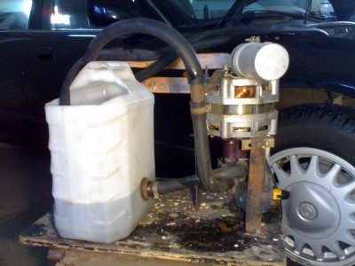

Вот наконец терпение кончилось и у меня. А кончилось оно тогда, когда столбик термометра на улице опустился до -35 градусов, и воздух из дефлекторов пошел еле тёпленкий воздух. Было принято решение печку мыть! Для начала нужно было придумать чем мыть. Изучив ассортимент моющих и чистящих средств на полках магазинов а именно их состав был сделан вывод готовить адскую смесь. Из "туалетного утёнка освежающего" (состав: лимонная кислота, ПАВ, отдушка, растворитель и какой-то дезинфектант) и Силита для чистки тоже туалетов (состав: кислота соляная 15%, ПАВ, отдушка, краситель). В общем гремучая смесь кислот. Далее в теплом гараже открыв капот и вырезав из канистры корытце чтобы подставить под патрубки отопителя они родимые были сняты с радиатора отопителя. Антифриза при этом вытекает чуть меньше литра. Далее на патрубки отопителя было натянуто два резиновых шланга и надёжно закреплены хомутами. Шланги выведены за пределы подкапотного пространства. И вот тут начинается самое интересное! Мыть конечно можно было и погружным насосом и насосом от газели, НО мы же не ищем лёгких путей! Мною из насоса старой стиральной машинки "СИБИРЬ", канистры и отрезков труб была изготовлена следующая установка! Внимание:
4.jpg [ 178.22 | Просмотров: 22126 ]
Вот такой вот аппарат. Насос просто зверь! и сечение шлангов подходит идеально. Внутри канистры установлена сетка для отделения говнеца от жидкости и как видно на картинке промывающий раствор берётся не со дна канистры, чтобы говнецо запросто выпадало в осадок. В канистру было залито две бутылки "силита" для чистки туалета и бутылка "туалетного утёнка" Всё это заливалось тремя литрами крутого кипятка. И... понеслась! За первые десять минут состав мой поменял цвет из прозрачно голубого сначала в какой-то рыжий а после в тёмно коричневый! Скажу сразу промывка заняла 4 часа и через каждые пол часа мною менялось направление промывки подача/обратка. Во время того пока всё это работает я снял бардачёк и демонтировал салонный фильтр и силовой транзистор отопителя

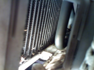

Через отверстие снятого транзистора получаем доступ к радиатору и зубной щёткой с удлинителем дополнительно сбрызгивая "мистер-мускулом" вычищаем радиатор

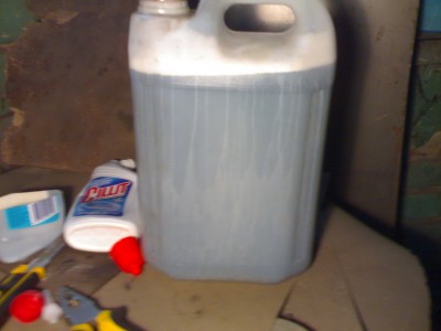

Вот так выглядела моя промывочная жидкость
ujdytwj.jpg [ 112.92 | Просмотров: 22123 ]
Просто какой-то жидкий кисель тёмно-коричневого почти чёрного цвета с песчаным осадком. Жаль не сфоткал какая она было прозрачно голубая с начала. А вот так лежит всякий мусор и высохшие листочки перед радиатором кондея в месте установки салонного фильтра которые при включении вентилятора должно быть забавно взлетают и препятствуют воздушному потоку.

молодец! :)
и чуть добавлю:
только это не радиатор печки, а испаритель кондиционера. Но почистить его тоже полезно, это факт ;)

кисель получился скорей всего из за хим реакции утенка и силита. в печке как правило не особо много дерьма, но его почему то хватает. как я понимаю нарушается ток через нижние трубки отопителя.
 Заголовок сообщения: Re: ну вот и я победил печку (типа отчет) | мазда (mazda) форум
20 янв 2010 19:26
Сообщений: 168
Автомобиль: XEDOS-9 2.5 KL
Ничего подобного. Немного чистого раствора осталось. И он абсолютно жидкий. Я подозреваю что печка у меня была наглухо забита герметиком который и растворился в приготовленной мной "царской водке". Вывод я такой делаю потому, что летом было дело потёк у меня радиатор охлаждения двигателя. Дык вот отвезя его на пайку к радиаторщику, он мне сказал что герметика бабахнули мне в систему двойную, а то и тройную дозу, и то повреждение которое на нём обнаружил я, не единственное. Его он кстати тогда вымывал именно соляной или в простонародье дымящей кислотой. Как образец он отдал мне одну трубку (самую нижнюю) которую паять не стал а просто заглушил по бокам у бачков. Вот в этой трубке такого-же говнеца как вымылось у меня из печки было дохрена и больше. А утёнок с силитом в реакцию не вступают, так как в основе обоих средств кислота. Только обидно то, что я первый владелец своего кседоса на территории СНГ. Я сам лично снимал с него бельгийские номера и прикручивал казахские. За границей-то тоже сцуки экономят, могли радиатор бы и поменять. :pauk:

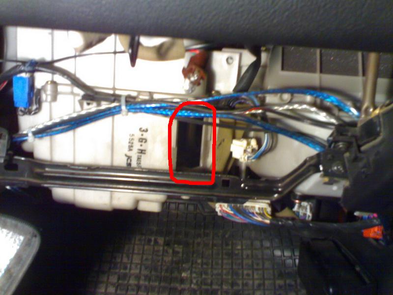

Произвел вчера всю вышеописанную процедуру, 3 часа гонял смесь силита и утенка, периодически подогревая ее кипятильником, который приказал долго жить после этого, растворился :D
Цвет жидкости не изменился практически, осадков особых тоже не наблюдалось. В итоге пришлось разобрать пол машины, выгрести скирду сена и листьев из воздухозаборника забортного, снял до кучи вентилятор печки, там тоже листьев была охапка. Зачесались руки и в итоге отвинтил и испаритель кондишина, там листьев тоже хватало.
Дуть стало значительно лучше, а вот с температурой трабл.
