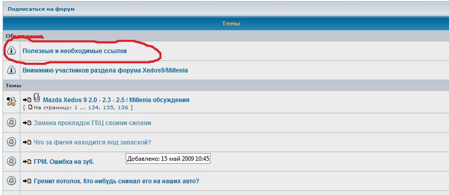

:beer:
Комментарий к файлу: вот тебе ссылочка, невнимательный ты наш))))
.jpg [ 43.59 | Просмотров: 6925 ]
