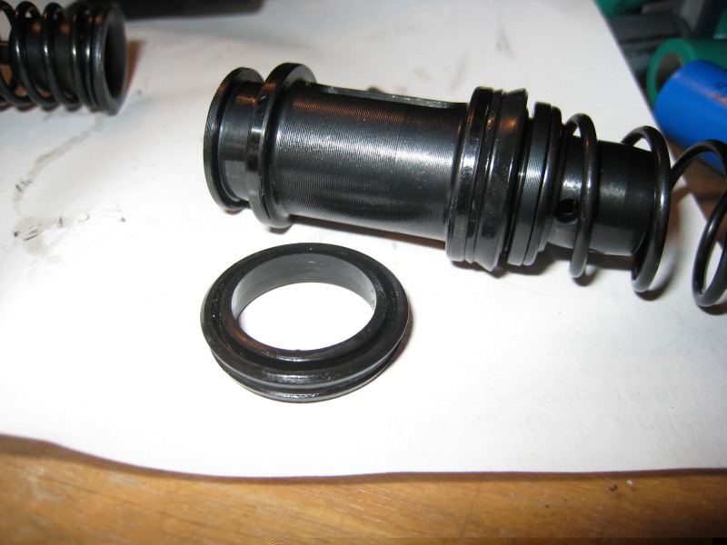

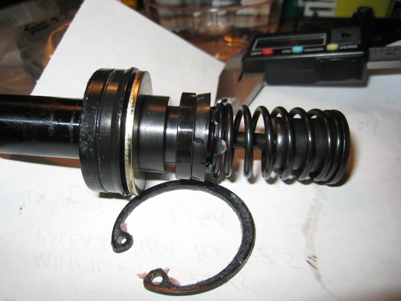

Сообщений: 1385
Откуда: Riga, Latvia
Баллы репутации: 47
http://www.japancats.ru/mazda/Parts.asp ... d=E2100010
Значит так: диаметр самого цилиндра 23,8
17,3 - внутрений диамерт манжет поршня 49-630, их две там.
второй поршень не разобрал, помню там ещё маленькое колечко было и манжета у него немного другая.
49-620.jpg [ 97.97 | Просмотров: 5636 ]
49-630.jpg [ 89.03 | Просмотров: 5927 ]

Что-то непонимаю, на сайте seinsa ремкомплект D1664 под диаметр 22,2, номера поршней ГТЦ в 323 BA и 626 GE одинаковы, но диаметр для GE что я намерил - другой, как такое может быть?

d1664 - это на малолитражные BA
у всех маздо 90х годов с V6 двигателем ГТЦ одинаковые
zuzik
Спасибо, в принципе - основную инфу уже выудили, цилиндр на 23.8. Теперь по крайней мере круг поиска сузился значительно. На этих выходных разберу, поеду подбирать резинки.
Если нужно будет - кину отчет по ремкомплекту.
