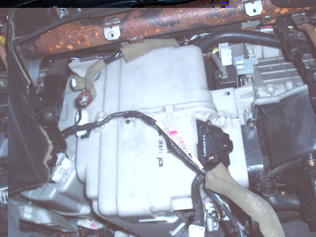

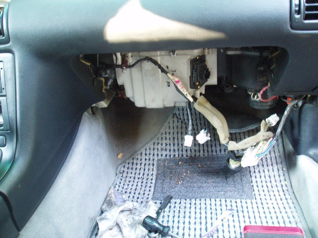

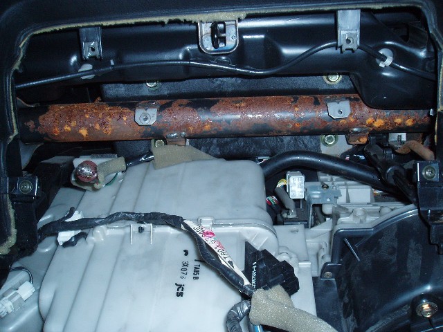

Вот сделал фото мне показалось, что в верхней части испраителя ещё должны быть крепежные болты, но добраться до них не снимая отсек с подушкой, по-моему нельзя... как быть?!
Пока распылил дезинфецирующий аэрозоль через воздухозаборное отверстие и почистел через отсек под фильтр.

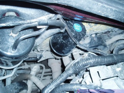

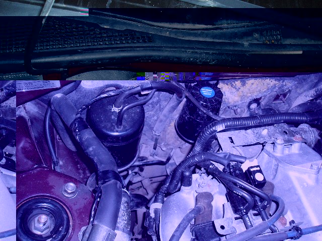

Вот фото под капотом, где находятся патрубки?
P1010032.JPG [ 111.17 | Просмотров: 4747 ]
P1010031.JPG [ 113.38 | Просмотров: 4747 ]

Ты что снять хочешь - белый корпус (без радиатора испарителя) или все в сборе?
Корпус отдельно мне снять не удалось - он свинчен винтами, до которых добраться не получается.
Снимал в сборе, для этого надо отвинтить две трубки в моторном отсеке.

снимали испаритель (менял его) после снятия всей правой стороны торпедо (с блоком подушки)
она, кста, не так тяжело снимается (ну так мне показалось)

exhausted писал(а):
- Где его отсоединять под капотом?
- Как снять подушку безопастности (клипс вроде нет и держиться крепко с"ка ) :(
- Как правильно снять заглушку с торца? (Которая прикрыта дверью)
Там две клипсы и два направляющих штырька один можно вытащить, другой держит заглушку и силой можно только отломить его нах, чего бы не хотелось.
- Открутить два винта, фиксирующие трубки к испарителю.
- Не знаю, у меня к тому моменту уже была снята передняя панель.
- Потянуть на себя.

Вот где эти трубки под капотом я Х3, скрутил два винта под горном, (крепление двумя винтами на 9 к нему две трубки большая и маленькая ожидал увидеть фреон, но оттуда каплями стекла какая-то маслянистая херня.
Тянуть на себя нельзя - отломлю фиксирующий штырек, если оторвать, тогда да будет легко разбираться.

"маслянистая херня" - это масло в системе кондиционирования. Если не было фреона, значит уже весь улетучился, что фигово.
Судя по описанию, открутил ты правильные трубки, дальше их надо отсоединить. Аккуратно и ничего не ломая. Тянуть вперед от щита моторного отсека.

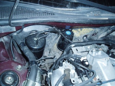

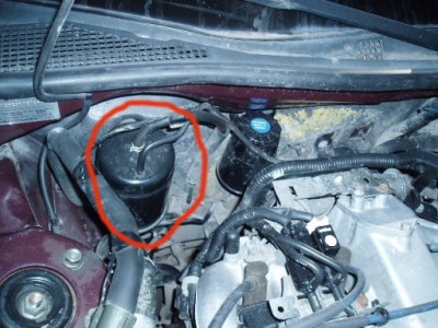

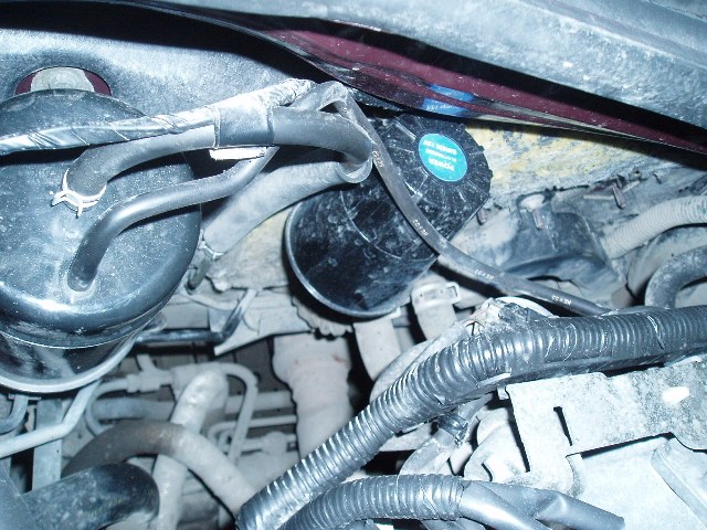

Не могу разобраться что это за девайс и что за патрубок из него выходит снизу?
Крепиться свободно как будто под слив лишней жидкости или воздухозабор, очень надо!... Что это? :(
а ЭТО случайно не угольный фильтр системы вентиляции бензобака?
да, это случайно адсорбер.

zuzik писал(а):
вот кста этого девайса на рестайле у меня и нет (только места крепления)
у кого рестайл, так и должно быть, или открутили и выбросили, и чем это грозит?

к стати у меня адсорбер находиться под запаской а под капотом в указанном месте торчит что то действительно похожее на болты крепления (если верить Mitchell on demand адсорбер может быть расположен кажется в трех местах в зависимости от года модели и т.п.) я думаю что его отсутствие особо не отразиться на поведении авто
Интересно, у тебя труба на фото ржавая. У меня она из нержавейки.

Интересно, у тебя труба на фото ржавая. У меня она из нержавейки.[/quote]
с чего ты взял что нержавейка?
с чего ты взял что нержавейка?[/quote]
Ты б ещё спросил, с чего я взял что это труба :ROFL:

а мож это арматура38 :ROFL: :ROFL: :ROFL:
