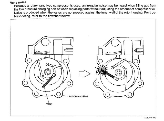

В дополнение картинка из мануала.
Vane noise.jpg [ 69.19 | Просмотров: 4593 ]

зачёт!
непонятно почему у фризера это не получилось 8) Правда вполне возможно, что от уровня износа это зависит...
А, еще вопрос - зачем заливать _полный_ компрессор масла ? Ведь его количество в системе вроде строго регламентировано...

sasa спсаибо!
У меня на хх тоже потрескивал. Перезарядили хладагентом с чуть большим количеством масла - год уже тишина.
Кстати я тоже скептически отнесся к инфе фризера, когда изучал эту проблему.
Все конечно зависит от степени износа поверхностей скольжения.

Зачем полный компрессор масла? - не знаю :) , так дедуля сказал (он всю жисть этим занимается). Зависимость ремонтопригодности от степени износа - не знаю :) . Мой тарабанил здорово, проезжая мимо тёлок - приходилось отключать кондишку :D , а то оглядывались долго... На стенках статора были намёки на огранку, но настолько незначительные, что просто забил на них. Главная задача хорошенько все внутренности вымыть, если имело место стирание металла с боковых стенок - не факт, что мелкие опилки будут способствовать подклиниванию лопаток. А так ничего страшного там нет. Када начнёт снова трещать, обязательно отпишусь, что бы понимать на сколько хватило ремонта. Пока работает, бюджет всей процедуры - 35 долл. За б\у кота в мешке у нас просят 250 долл, манибек 1 месяц. Лучше попытаться свой до ума довести, еси уж ничё - тада варианта всего два))) И кстати холодить стал намного поярче, после включения 5 сек - и уже холодным дует.
