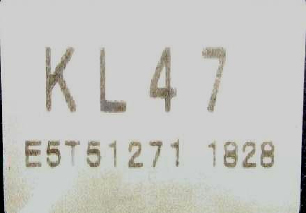

Вот фото номера с расходомера с милки видимо, 2001 года :D
Думаю, последние цифры - вообще что-то типа серийного номера.
ИМХО, девайсы одинаковые
