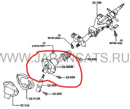

RespecterX9 писал(а):
отзываюсь :)
ну если приговорили кардан, то и меняй его, в чём проблема то (кстати какой из них)? всё дешевле нежели с рейкой заниматься ;)
Говорят, что вроде как этот (см. рис), но както не внятно. Проблема была лишь только в призрачной надежде его ремонтопригодности.
Parts.jpg [ 45.36 | Просмотров: 8732 ]
Xedos 9 / 94 / 2,5KL / АКПП
Nissan X-Trail / 06 / 2,2dci / МКПП
 Заголовок сообщения: Re: Стук карданного вала рулевого управления | мазда (mazda) форум
03 сен 2009 12:06
насчет ремонтопригодности ничего сказать не могу, но вот прежде чем его менять, я бы руками/глазами поглядел что там и как. Откуда люфт, можно ли его убрать. Да и вообще - оттуда ли звуки/стуки идут ;)
