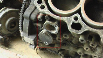

а вообще вот !
sliv2.jpeg [ 29.51 | Просмотров: 7743 ]

CiretPro писал(а):
а вообще вот !
sliv2.jpeg [ 29.51 | Просмотров: 3 ]
именно про эту заглушку я говорил выше. Но подобраться к ней на машине, когда все собрано - весьма проблематично.

GTig писал(а):
не допру откуда это вид и с какой стороны его искать
посмотри внимательнее. Это блок без головок. Слева по борту - маховик.
Дальше, думаю, разберешься ;)
MX-3,КLZE,Blaze Red

ппц как проблематично ! :roll: хотя может если она не прикипела то поможет чуть преоткруть и он выкапает ! но это врятли ибо может быть ее с завода не трогали и она прикипевшая ппц )))

сзади чтоли?
там ещё наверно прокладка. потом прокладку искать или герметик...
наверно проще шланг засунуть и отсоссать

чел делал капиталку лайт он отсасывал с пространства где гильзы ))) и я тож
сувать шланг некуда )))
дааа...герметик найти проблема ))) а если не прикипела и просто приопустить то вообще ничего не надо будет.

кому надо есть заглушка для слива на втором цилиндре. сливается ок 2л.
итого уже 5
удобнее будет снять вентилятор.

Да ужж. Я тоже с такой проблемой сталкивался. Вытекло литра 3-4 и всё! Ну что думаю делать? Поехал на ближайший пункт замена жидкостей где мне подключившись в систему охлаждения двумя шлангами прибором промыли а потом и заменили ОЖ Залил ELF GLACELF SUPRA. Работа без ОЖ встала в 40$ Я вот думаю это всяко прикольнее чем лезть под машину с риском получить течь из пробки указанной на рисунке выше. А то что она прикипела это стопудофф и восстановить её герметичность, тем более в таком гинекологическом месте вряд-ли удастся. :pauk:

Вот вы дискуссию развели. Снимите шланг с масляного радиатора возле масляного фильтра и слейте. Там литра 2 вытекает. Я всегда через него сливаю если надо сохранить антифриз, из пробки радиатора все по телевизору хлещет.

Есть и даже пробка сзади для второго полублока тоже
