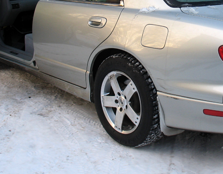

Автомобиль: mazda xedos 9
поставил себе 215/65 R16. не цепляет все влезло , до болта верхней тяги осталось 8мм. потери в управляемости не набдюдается :Yahoo!:
19122009(002).jpg [ 192.66 | Просмотров: 5770 ]
Xedos 9 2.5 2001

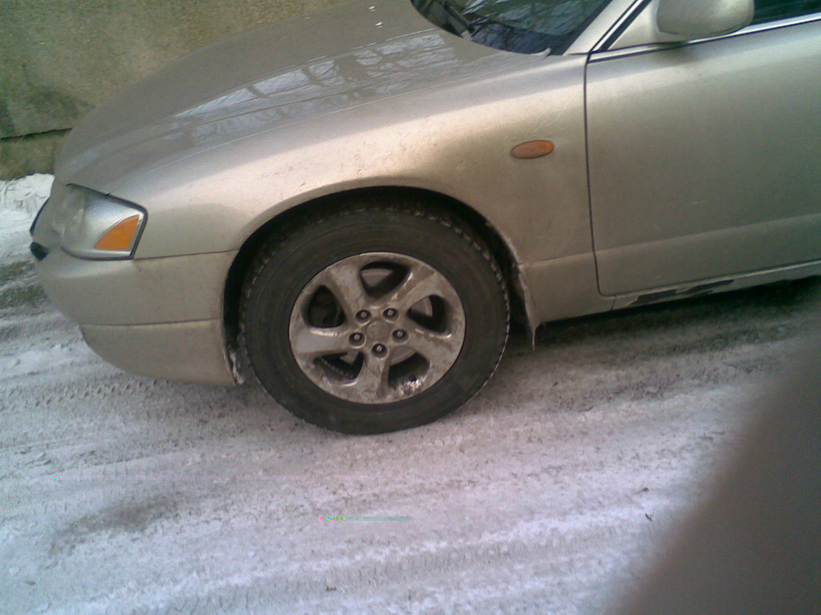

Автомобиль: Мазда
215/60 R16
все отлично! никаких проблем!
IMG_1056.jpg [ 150.78 | Просмотров: 5761 ]
Mazda Millenia 2001, 2.5 АКПП
