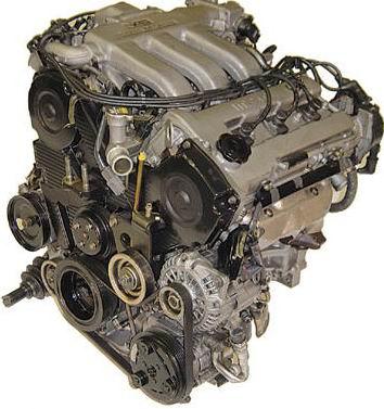

Кстати m-a-x-o-n, а движок что у тебя на аватаре с разрешением побольше есть?

METPA, завтра на работе посмотрю, может остался.

Вот оригинал. Больше нет.

Благодарю!
