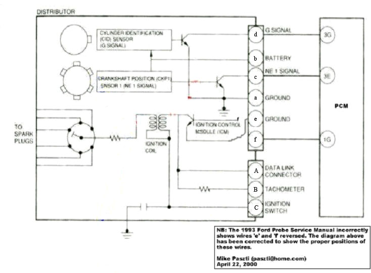

Не я не про это я в плане распиновки разъема трамблера где его глянуть можно я вот нашел но оно ли это? И какои провод? три или один? Я во всех этих электронных схемах и рисунках пень полный :(

ну вот извини, но если цитата верна, то лучше не нужно лезть туда. Так как распиновка может быть разной, количество датчиков - тоже, а эту я давал только лишь как ориентировочную и без замеров/проверки непригодную!
Лучше обратись к кому-нибудь, кто будет понимать что и как делать. Честно! Так машина хотя бы на ходу останется :)

SGC стоит в трамблере, дает один импульс за поворот колена. Там датчик холла, что то там помирает или отходит.
