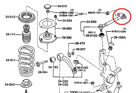

Однажды нарыл в нете сайлентблоки отдельно от тяги (производителя и сайт не запомнил). Пришло время менять, не могу нигде найти. Везде в сборе. Никто случайно не знает кто их производит?

MZAB-044 вот номер по Asva

Спасибо большое. Именно то,что доктор прописал. А как народ вообще думает о замене сайлента, а не рычага целеком? (В данном узле)

в свое время менял, умельцы предлагали перепресовать там или чото такое..
нафик замороки - поменял целиком

я перепресовывал уже таим же образом, асву в оригинал, и все таки в итоге купил всю тягу асва, разница по деньгам не велика, толку больше брать целиком

baracuda я по экзисту искал, вводиш оригмнал он дает аналоги, затем вводиш аналоги и т.д. в итоге как правило есть все что надо
