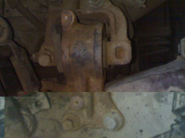

Вобщем, все как всегда оказалось проще, чем казалось. На подушке, та что под аккумулятором лопнул болт осегого крепления двигателя. Сама подушка целая, но между креплением двс и креплением пальца (оси), которое все это время держалось на одном болту, со стороны лопнувшего болта появился зазор в 7мм. Естественно движок постоянно находился в перекошеном состояни, не говоря уже что с ним происходило при разгоне.
Кстати учитывая то, что все это добро находится под аккумулятором, и то что при откручивании площадки последнего я сломал еще два болта на 10 без особого усилия, осмелюсь предположить: батарея скорее всего когдата подтекала и электролит оказавшись на площадке начал потихоньку разъедать болты, а может просто от старости. Поэтому такой косяк мало у кого возникал.
Комментарий к файлу: Сломало болт справа.
07112009139-001.jpg [ 55.07 | Просмотров: 3462 ]
