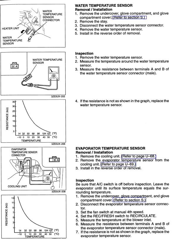

А датчик температуры отопителя смотрели? не салона, а отопителя, мануал страница U-95?? это он отвечает за переключение стекло-стекло/ноги -ноги по мере нагрева радиатора отопителя. Либо с него тупо сдернут разьем, либо он не работает (вряд ли, это обычный терморезистор в железном корпусе), либо температура радиатора отопителя меньше 40С (нарушена циркуляция по полному внутреннему объему).Салонный датчик температуры отвечает за работу заслонок и вентилятора после прогрева салона.

:shock: :shock: :shock: ООО !!! ПАСИБА ! вот именно чтото в роде этого я и ищю !!! если не трудно дай скрин страницы !!! а то мануала нет ! и случаям этот датчик имеет какое отношение к кондеру ? или тока к печки ?

к кондиционеру никакого отношения. на испарителе кондея свой датчик. как сюда выложить кусок PDFа не знаю...

млин ! да вроде при ответе можно прикрепить !

картинко
WTS.JPG [ 101.53 | Просмотров: 3321 ]

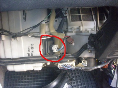

Господа а как-же датчик температуры входящего воздуха. Расположен на корпусе отопителя перед радиатором печки (чёрного цвета ромбической формы на двух саморезах) я его снимал и получал доступ к радиатору отопителя для его очистки т.к. при его демонтаже открывается довольно таки большое отверстие. Представляет собой железку с ребрами торчащими вовнутрь корпуса отопителя. Заранее извиняюсь если что-то путаю, но всё таки думаю стоит рассмотреть этот вариант.

INTERCOOLER
это не датчик, а силовой транзистор, он ничего не меряет ;)

Тады ой! :D А я ещё думаю нафига ему провода такие мощные. Теперь понятно а ребрышки вовнутрь корпуса торчащие, для охлаждения его самого. Ну правильно моторчик-то 170 ватт.
