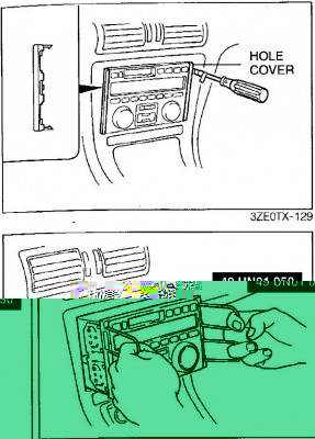

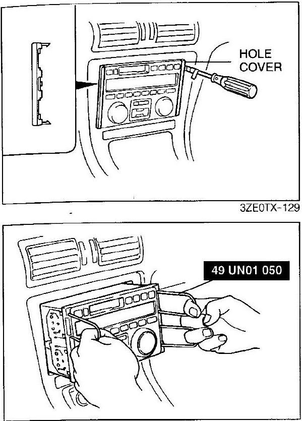

audio.jpg [ 130.57 | Просмотров: 12612 ]

FRANCH_ART писал(а):
...вставить 4 гвоздика в эти отверстия (до упора) и расшатывая вытаскивать??? :)
Скажу сразу, что штатной родной 2-х DINовой магнитолы я в глаза не видел, по "наследству" мне досталась китайская однодиновая кассетная балалайка, которая извлекалась способом, прекрасно расписанным RespecterомX9. Добавлю лишь, что я использовал именно гвозди (без кавычек) подходящего диаметра, вставлялись они не до упора, там действительно надо поймать момент, когда будут пружинить крепления. Отжать одновременно 4-е у меня не получилось, поэтому я сначала налег на одну сторону - край магнитолы слегка вышел, потом на вторую сторону, дальше пошло как по маслу.
Если смотреть на картинку: движение рук в стороны и на себя. И вдобавок на 4-е гвоздя больше :) . Как удержать 8 гвоздей 10-тью пальцами? :) . Видимо надо гнуть скобы как на картинке из хорошей пружинной проволки.
Удачи! Главное без фанатизма, ломать - не строить.
