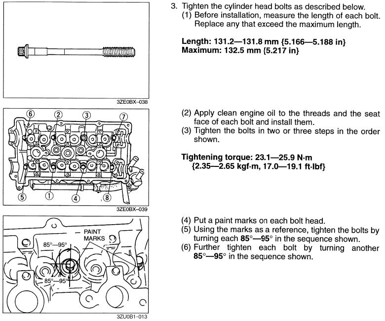

не думаю, что есть отличия от КЛ ?
Из воркшопа.
Cyl_head_bolts.jpg [ 96.36 | Просмотров: 8442 ]

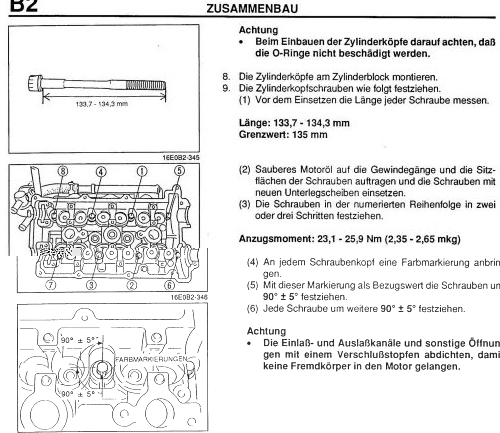

Порядок затяжки такой-же, а вот длинна болтов отличается.
X6247.jpg [ 93.45 | Просмотров: 8409 ]
Забавно... RespecterX9 эта картинка из какого workshop'a? Millenia?

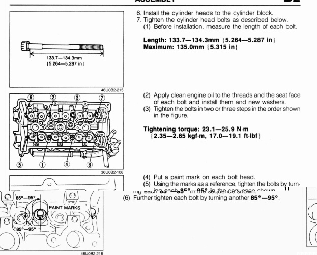

В моём (MX-6, 626) на KL длинна болтов
bolts kl.jpg [ 94.84 | Просмотров: 8411 ]

Вопрос остался открытым... было приведено 2 скрина из разных воркшопов:
1) Длина болтов ГБЦ - 131.2 - 131.8
2) Длина болтов ГБЦ - 133.7 - 134.3
Так где правда ??

Первый скриншот из воркшопа на Millenia 1996 на мотор KL, а второй хз откуда, но тоже именно на KL как утверждает тот кто его.
