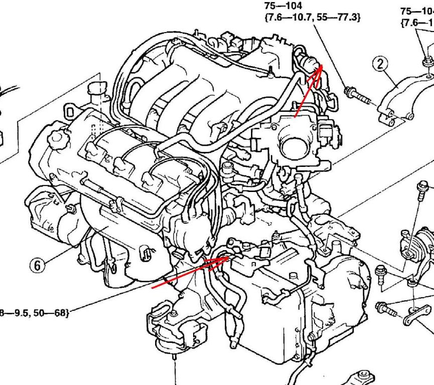

Привет. У меня такая проблемма: После прежнего хозяина на моей машине (Xedos 9 2,5 АКПП 1997) нет лямбда зондов. Вместо них закручены болты. Если ставлю перемычку в диагностическом разьеме под капотом, лампочка мигами выдает ошибки 15 и 23, что соответствует 1-му и 2-му зонду. Если бы там стоял эмулятор, этих ошибок быть не должно... Как следствие - машина тупит, расход по городу около 20. Заменить ямбда зонды - это не проблемма, есть,где взять, но я не могу найти разьемы, куда их подключить. Подскажите пожалуйста, гда они находятся. Может фото у кого есть?

 Заголовок сообщения: Re: Лямбда зонды на Xedos 9 | мазда (mazda) форум
26 ноя 2009 23:16
Сообщений: 167
Откуда: г. Волгодонск
Автомобиль: X9 94г 2.5L АКПП
Лямбды у тебя должны быть. Разъемы нахдятся приблизительно там где указано стрелками (по крайней мере они у меня там) они трехконтактные. А по поводу расхода сильно себя не утешай он значительно меньше не станет все зависит от манеры езды и от загруженности дороги (проверенно на собственном опыте). По поводу тупизны машины до 50гр. двигателя а также и при нажатии педали в полик лямды контоолером вообше не учитываются на них в этих режимах грешить нельзя. Из худших вариантов лучше когда лямбд совсем нет тогда контролер переходит в аварийный режим и работает по картам без них чем будет получать какую нибудь туфту от эмуляторов.
27 ноя 2009 22:40
Зарегистрирован: 23 ноя 2009 21:29
Сообщений: 10
Автомобиль: Xedos 9
У нас на одном СТО есть мужик, к нему все по диагностике движков обращаются. Так вот, он говорил, что сталкивался с Xedos-ами, там есть один прикол- если на компьютере висит хоть одна ошибка, он переводит мащину в режим тапа аврийного, она будет тупить и ехать хуже. Если лямбд нет, но ошибка висит, может потому тачка и тупит? А за рисунок, Сеня, спасибо, надо завтра глянуть. Кстати, у меня машина тоже из Сирии, как у shumbor. Но если они не ставят зонды, откуда-же ошибка?
