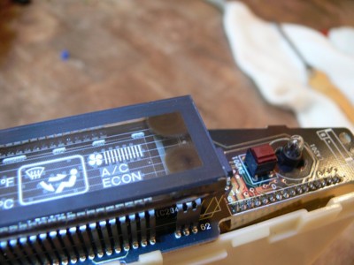

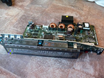

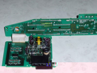

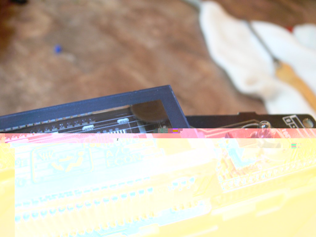

По поводу +10 у меня тоже самое ,но я в итоге разобрал всё до самой платы ,сфоткал и всё собрал назад ,т.к. ничего явно сгоревшего или повреждённого не обнаружил .Но я не забываю о таком интересном факте ,как "неработает - разобрал - собрал - заработало".
Пару раз помогало и причём не на некоторое время . :D
Комментарий к файлу: Странный не подключеный разъём ,на корпусе отверстие под него заклеено скотчем.
P1110105.JPG [46.36 ]
Комментарий к файлу: Странные затемнения на самом экране в углу
P1110099fff.JPG [ 136 | Просмотров: 10584 ]
Комментарий к файлу: общий разобранный вид
P1110100fff.JPG [ 193.15 | Просмотров: 10584 ]

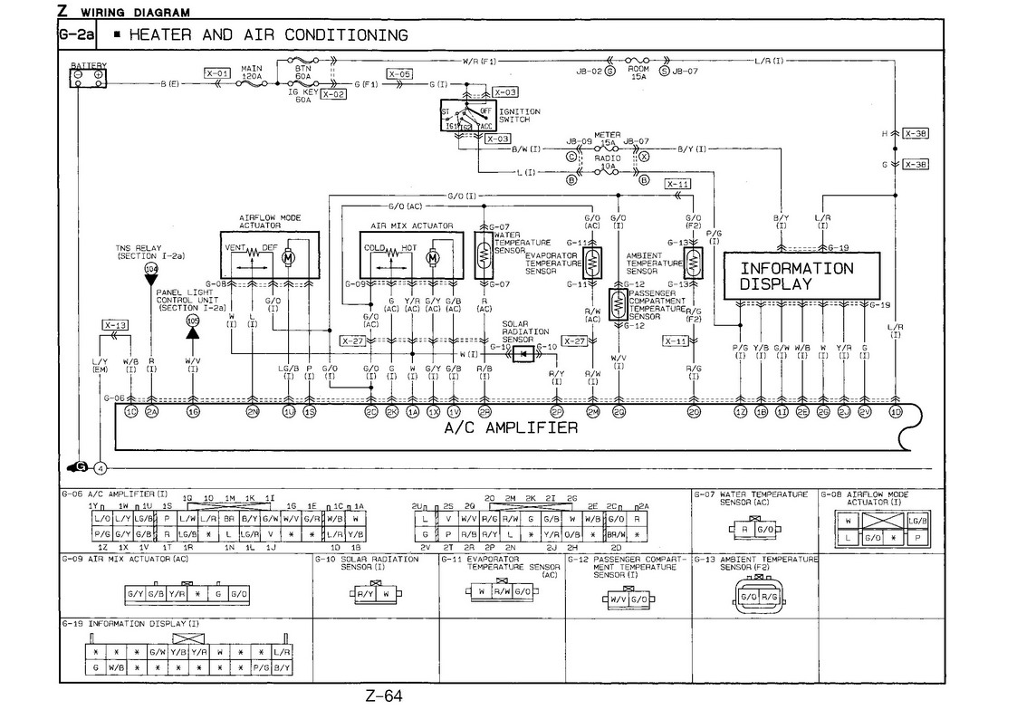

Поделюсь своими наблюдениями.
- чем ниже температура на улице, тем меньшее время проходит с момента включения, до момента начала моргания. В частности, зимой, при включении зажигания, дисплей вовсе не работает.
- моргание/отключение дисплея никак не влияет на работу климат-контроля (в том числе на реакцию на нажатие клавиш).
- при оключении дисплея не сбрасываются показания времени и расхода топлива, но приостанавливается подсчёт расхода (т.е. какой расход был до отключеня, такой же будет и после включения).
- при моргании, после включения, в течении секунды сначала показывается время, потом переключается на расход, если успевает. То же самое происходит при быстром повороте ключа из положения lock в положение on и обратно.
- при отключившемся дисплее и повороте ключа lock-acc, lock-on, acc-lock просходит кратковременное включение дисплея на доли секунды (причем при переключении acc-lock дисплей быстро моргнёт часами)
Как мне кажется, в определённый момент времени происходит обрыв какой-то цепи, и дисплей "думает", что ключ переместился в положение lock, и перестаёт показывать информацию.
Комментарий к файлу: wiring diadram
information display.jpg [ 197.28 | Просмотров: 10537 ]
Mazda Xedos 9 2.5V6 АКПП 1994 г. в.

Конкретнее где искать ??? столько контактов и мест пайки .Глянь на фото ,сколько сверху так же и снизу наколбашено. плюс в некоторые места нереально подлезть.
регулятор яркости не причём - проверял его ,он в порядке.
Там на самом экране под стеклом натянуты струны штук 6-7 ,за чем они???? просто справа в экране 2 затемнения видны отчётливо - мож в этом фигня??

Это не струны а нить накала, без них не будет работать вакуумно-люминисцентный индикатор.

Для начала советую заменить электролиты (конденсаторы), вот эти три больших бочонка на плате. очень похожи симптомы. стоят они недорого.

Дело всего быстрей именно в той плате которую ты разобрал. Глядя на схему видно что питание +12В 1-е идет на прямую, другие два через ключ зажигания. т.к. часы не збиваются то следовательно с 1-й цепочкой все в порядке, а с цепочками питания которые идут через замок зажигания т.е. при включении его чтото не так. Смысл этих двух цепочек наверное в том что при положении ключа в АСС индикация только часов а в другом и всего остального. Рассуждаем дальше при холодной погоде при поварачивании ключа в положение АСС часы через какоето время моргают и пропадают дальше ключ можно уже не крутить эфект останится тотже. Начни с того что подключи вольтметр к проводу B/Y (относительно корпуса АВТО) на разъеме приходящего к этой плате идущего от предохранителя METER чтобы исключить дефекты замка и всей ветки в целом, если питание есть а цветомузыки нет то остается только искать дефект в самой плате. (либо всетаки может быть сама лампа. либо цепь питания анодных волосков этой лампы. Напряжение на волосках должно быть если я не ошибаюсь 6,3В (по крайней мере в россии это было так)). Но могу тебя успокоить с питанием лампы и самой лампой все норматьно-по твоим описаниям при работе двигателя когда начинается моргание включаются часы а затем если успивает то и расход показать успевает следовательно при дефекте лампы у тебя расход и мигал бы все время, а так как происходит такое что как будтобы включаеш и выключаеш зажигание то однозначно по питанию всей платы :beer:

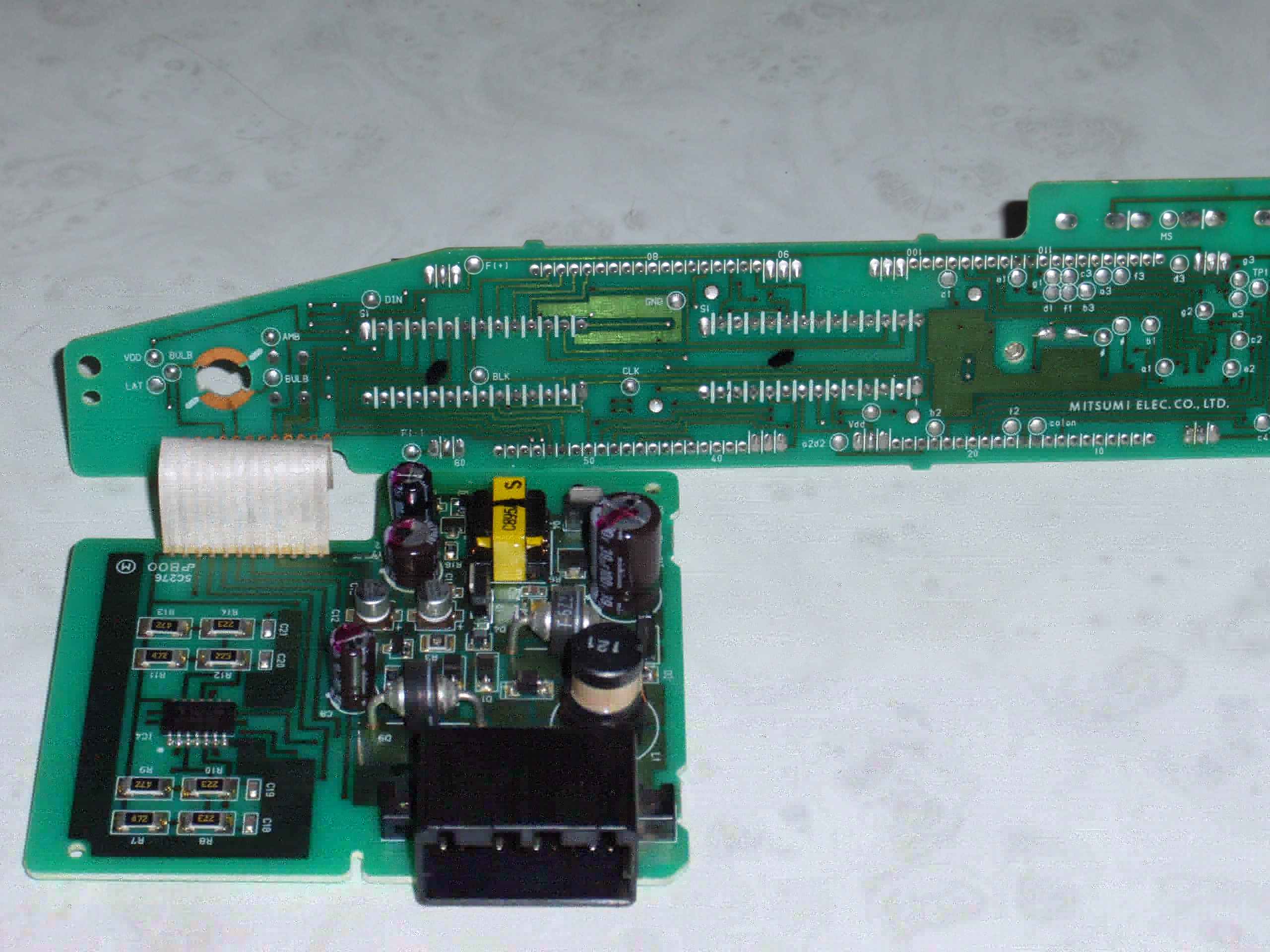

Скорее всего это дефект стабилизатора питания блока индикации.
(что-то подобие нашего крЕна)
Найти его можно просто по внешнему виду.
Подобрать аналог или оригинал тебе помогут в любом радиомагазине.
Ну не мешало бы и в его обвязке электролиты поменять.
Если сам не разбираешься-в радиомастерскую заедь-там тебе помогут.
Более сложный момент ,если это дефект в схеме питания цепей накала.
Там может быть схемка простая, но без принципиальной схемы не разобраться.

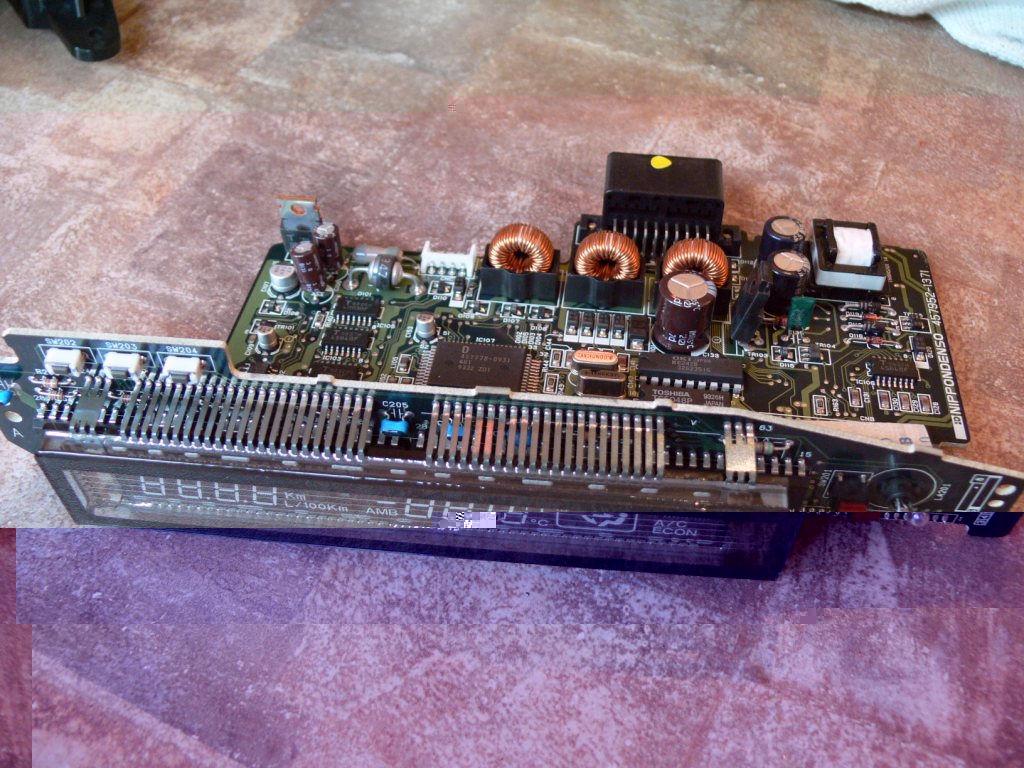

вот тоже погасла моя радость. побродил по схеме (милка 96), проверил предохранители, залез и выдернул часы , и шо я вижу - во первых плата совсем не такая как у sergiox9 (у него есть маршрутный комп. x9 и milka это таки разные вещи), а во вторых, на раэъемах есть провода, которых нет на схеме милки американки. пока не победил, вроде есть на плате fuse f1, вроде дохлый, номинала не знаю, боюсь заменю - сгорит вообще все к чертям...

А шо таки тут страшного ?
Таки поставь волосок из многожильного тефлонового монтажного провода, и
погляди шо будет ....
Ну потом, в сервис центре табе электронщик майсу на ушко скажет-засмеешься,
и не более того...
не бойтесь вы электроники, братцы- Fuse F1 это же только начало поиска неисправности

Я бы еще проверил преобразователь напряжения (нижняя плата)
Толи мне плохо видно, толи есть есть налет чуть выше С12
