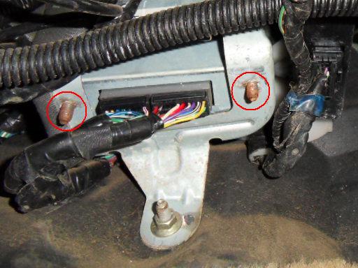

На странице P-43 нарисовано, где под торпедой должен находится блок ABS.
Крепится он к вот этим шпилькам. У тебя его там нет.
no_ABS.JPG [ 39.65 | Просмотров: 7917 ]
