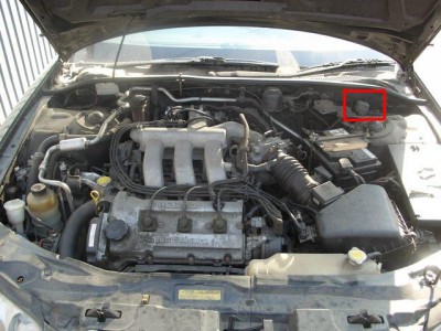

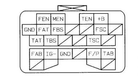

Доброго всем здравия. В общем так, пришел трамблер в сборе, поменял. выставил зажигание, но, стали немного греметь пальцы, но кратковременно при нажтии на педаль. выставлял все по стробоскопу с перемычкой. метка немного скачет 10 +-1,но через несколько оборотов уходит почти до Т! че за хрень такая? Вопрос такой, может я с перемычкой перепутал и неправильно выставил? не мог бы кто нибудь правильно показать где ее ставить? :Search:

перемыкать нужно TEN и GND. У меня постукивали пальцы когда помирал бензонасос.

TEN GND я знаю, мне бы показать хоть на рисунке где они есть-то. или мож фото кто скинет.

под капотом справа возле перегородки с салоном (там в углу) DIAGNOSIS написано на крышке (черненькая коробочка) открываешь ее перемыкаешь контакты и вот :roll:

у кого слева, а у кого и справа... у кого черненькая, а у кого и серенькая... А вообще с какой стороны посмотреть :)
Комментарий к файлу: вот тут 17-ти пиновый разъем у Х9/Миллении

посмотрел схему колодки все таки перемычку ставил правильно, может контакт был слабый хотя обороты с мычкой тоже были де то 600. примерно каждый 5-6 оборот вала метка скачет на Т. глушу, завожу нормально. сам незнаю, че за фигня.
