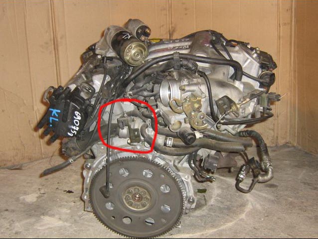

P.S. А где на KL-ах термостат находиться.
kl-ze.jpg [ 80.21 | Просмотров: 6982 ]
Xedos 9 / 94 / 2,5KL / АКПП
Nissan X-Trail / 06 / 2,2dci / МКПП
