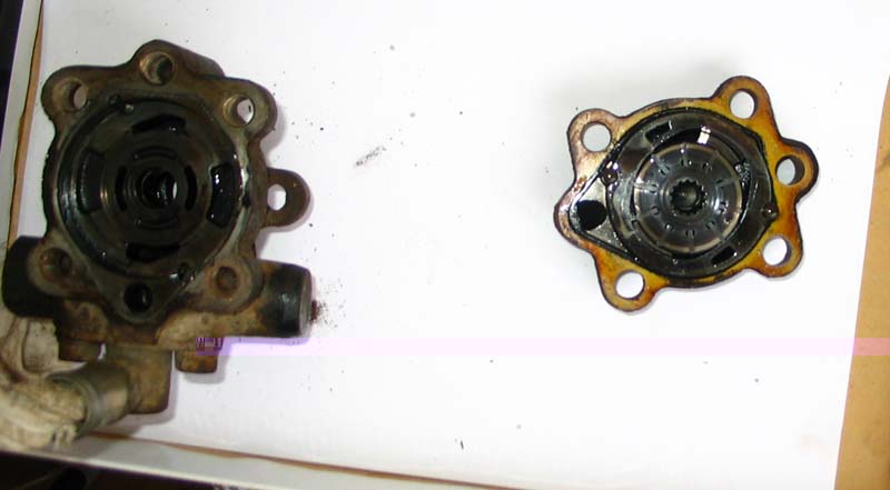

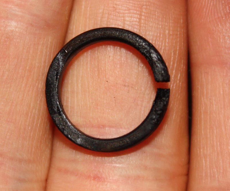

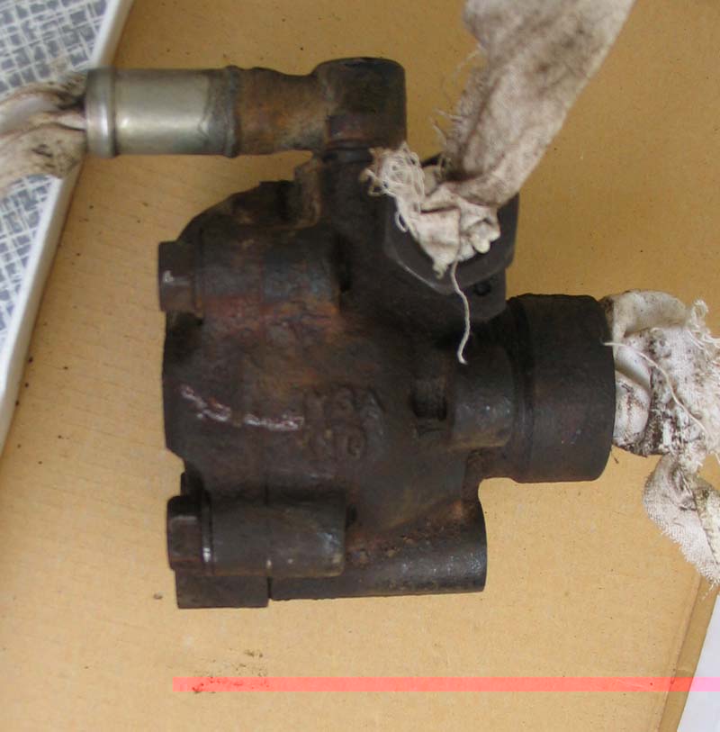

Вот пвыкладываю фото.
1. Снимаем ремни и шкив (как все разбирать в поиске есть). У меня вообще вырвало шкив (выдавив сальник и разкрошив подшипник). При этом шкив повредил корпус насоса и прокладку. (Я вообще менял насос полностью)
2. Снимаем сам насос.
3. Немного откручиваем 4 болта( только не до конца) и держим насос шкивом вверх на себя (т.е сами лопатки должны при разборке остаться в задней крышке) иначе могут выпасть и тогда проблем будет больше.
4. Аккуратно выстукиваем шкив (сняв стопорное кольцо) с подшипником и меняем подшипник (используем для снятия подшипника и т.д какие-нить оправки, деревяшки и т.д), главное аккуратно.
5. Меняем сальник.
Подшипник и сальник думаю не проблема подобрать.
Дальше все аккуратно собираем. Прокладки лучше не трогать (если не планируете менять). Т.е если что треснет, то насос не будет работать.
Вот фото
2.jpg [ 51.57 | Просмотров: 5573 ]
3.jpg [ 94.34 | Просмотров: 5573 ]
4.jpg [ 86.63 | Просмотров: 5573 ]

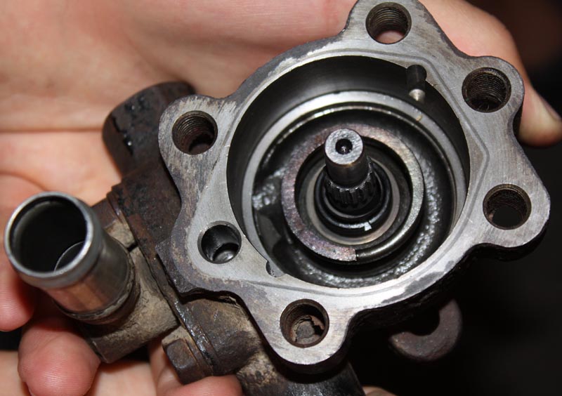

Вот сам насос.
1.jpg [73.98 ]
