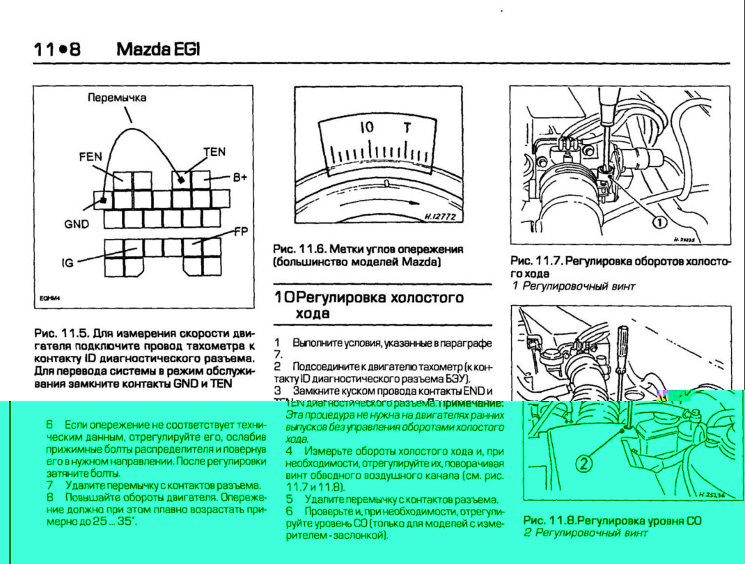

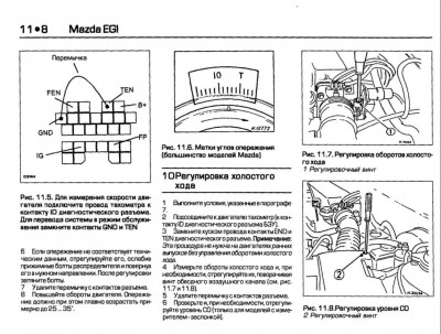

Где болт находиться я вкурсе :D
Чтото странно, в вашей ссылке написано что замыкать надо END c TEN, меня это очень смущает ! Жду дальше ..сегодня отложу эту процедуру !
Х.з на хонде когда регулировал ХХ замыкал просто диагностики и отключал 1 датчик ! ... ну это так чисто для сравнения .. :)

Ну чтобы еще станнее было почитайте сдесь может эти ссылки развеят сомнения
:D
http://www.7samuraev.ru/useful/kodi.php
http://forums.drom.ru/mazda-familia-323 ... 56398.html
_______________
Xedos 9 2.5L АКПП 1994г.
 Заголовок сообщения: Re: Как отрегулировать ХХ ? | мазда (mazda) форум
09 янв 2010 21:20
Сообщений: 3004
Откуда: Караганда
Баллы репутации: 52

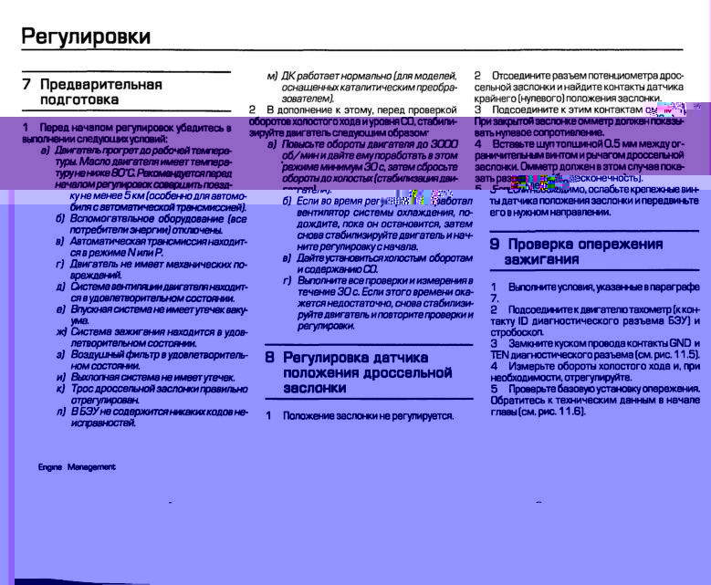

чет я не врубаюсь ! а причем тут те статьи то ? как делать диагностику я знаю, и те два контакта к ней не причем ... которые надо перемыкать судя по вашему мануалу ... по крайней мере на 626 и на Х9 точно не они для диагностики и сомневаюсь что для ХХ.
GND+TEN - диагностика, согласен.

CiretPro
чёто я после праздников видать вообще не пойму в чём вопрос-то состоит? ))))
TEN-GND перемычка, а дальше базовая регулировка положением трамблёра, тебе ж это известно естественно! ;)
