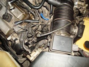

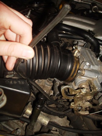

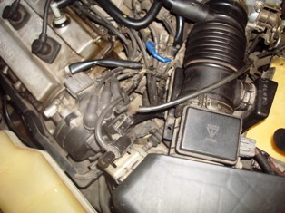

Вот у меня такая проблема случилось...
Решил загнать на зиму машину, прошло три недели и не было возможности приходить прогревать, итого пришел и пробывал заводить и тут возникла первая беда :
- значит при заводке машина не реагирует не на что только слышен не понятный щелчок под копотом...
- а вторая беда не беда но после того как открыл копот решил поменять воздушный фильтр и под воздушной коробки обнаружил два шланга , маркировки одинаковы а друг другу не подходят и концы не оторваны...помогите определить по фото и разобраться что к чему ?! Буду благодарен !

фото херь ! ниче не понятно но один с фильтра (в углу подходит) - это точно, а второй скорее всего с соленоида регулятора давления топлива.

щелчок и не реагирует - прикуривай или заряжай аккумулятор.
шланг из-под заслонки тяни по гофрой и втыкай в корпус воздушного фильтра, слева от МАФа
а второй шланг на мелкой фотке видно плохо, но могу предположить, что он должен идти на соленойд регулятора давления в сосок под разъемом.

Большое спасибо, буду пробывать....
