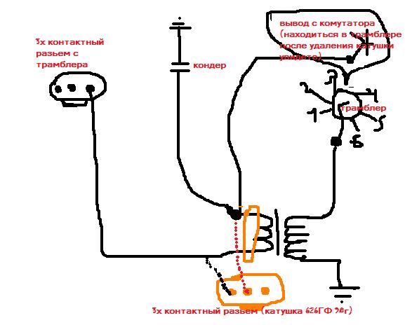

Общая схема соединений (изв за искусство фотошоп залочили)
111.jpg [ 32.46 | Просмотров: 13484 ]
Начнем с того что демонтируем трамблер, прежде зацените как подключены провода в трамблер ! ибо во многих мануалах схема расположения цилиндров неверная !
Далее демонтируем штатную катушку, и делаем отвод от оставшегося 1го контакта после демонтажа и соединяем по схеме 1го рисунка.

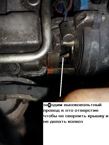

Далее собираем трамблер в кучу, ставим все кроме крышки ! берем один высоковольтный провод который мы с вами приготовили и примеряем его в отверстие крышки трамблера (куда раньше подходила штатная высоковольтная пипка от катушки) о боже !!! он шатается в этом отверстии как Х"Й в 3х литровой банке ... не отчаиваемся ! берем изаленту и обматываем провод так чтобы он еле влазил в это отверстие ! мотаем изаленту конусом т.к это отверстие конусной формы, после того как замотали провод, вставили его в отверстие, проверили сопротивление между угольком который касается бегунка и другим концом если оно есть то продолжаем ! в металлическом основании трамблера есть отверстие под эту же "пипку от штатной катушки" оно имеет несколько меньший диаметр чем отверстие в крышке трамблера, в него просовываем наш провод который идет от крышки и потихоньку начинаем притягивать крышку к трамблеру и наблюдаем как изалента расклиниваеться между крышкой и трамблерам тем самым фиксируя провод в необходимом нам положении !

Далее пожалуй отрежем 3х контактный разъем (который подходит к трамблеру) этим мы убьем сразу 2х зайцев - удлиним провода чтобы подключить катушку и используем данный разьем для коннекта к катушке ибо этот разьем походит к данной катушке.
! все собираем подключаем и радуемся !
ах да ! провода на концах желательно должны быть обжаты металлическими контактами ! ибо в противном случае они обугливаются и контакт слабеет.

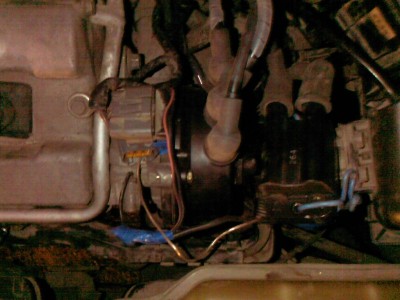

Так это выглядело в тестовой версии

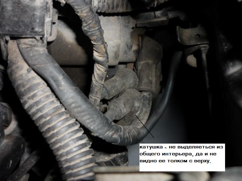

Так это стало выглядеть позже...

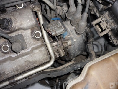

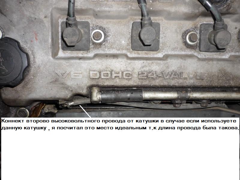

Продолжаем
