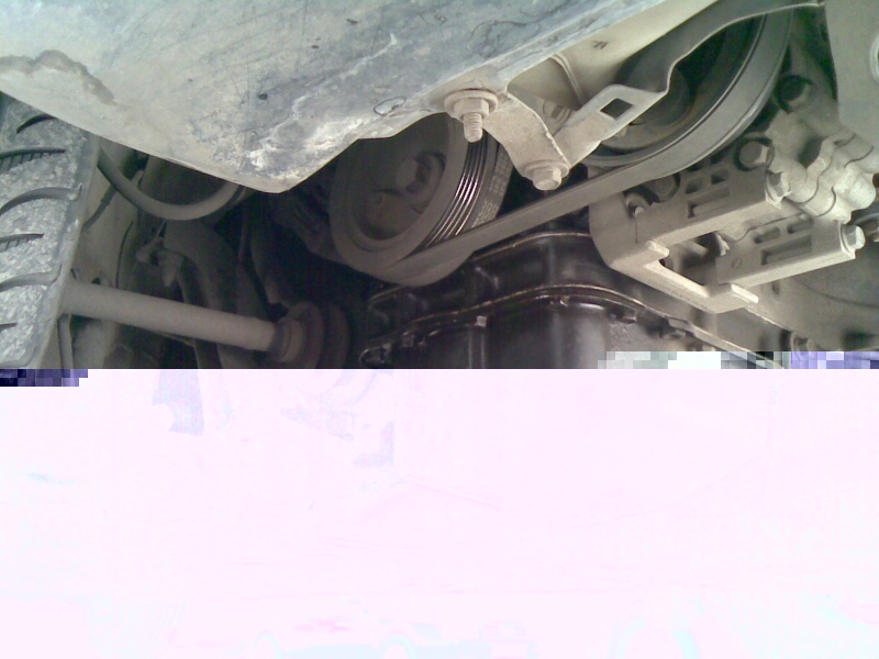

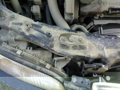

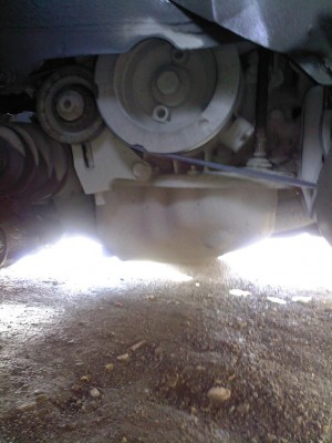

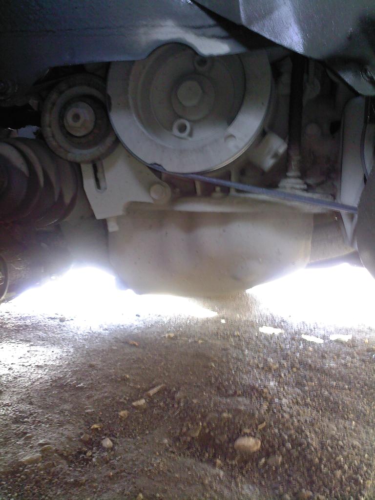

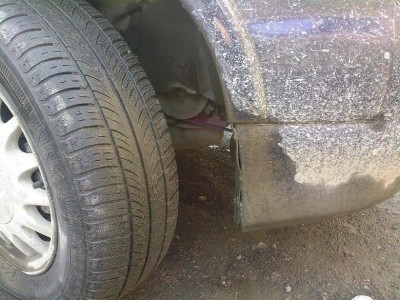

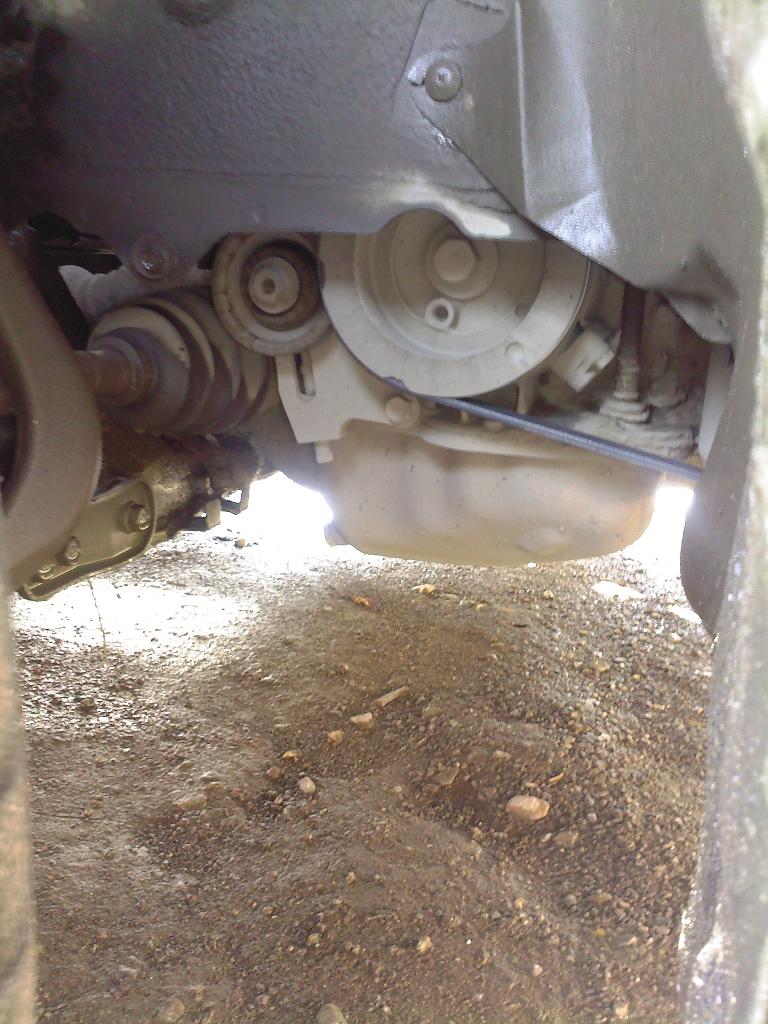

Вот фото
12042010(005).jpg [ 161.72 | Просмотров: 4282 ]
12042010(004).jpg [ 101.49 | Просмотров: 4282 ]
12042010(002).jpg [ 121.19 | Просмотров: 4282 ]

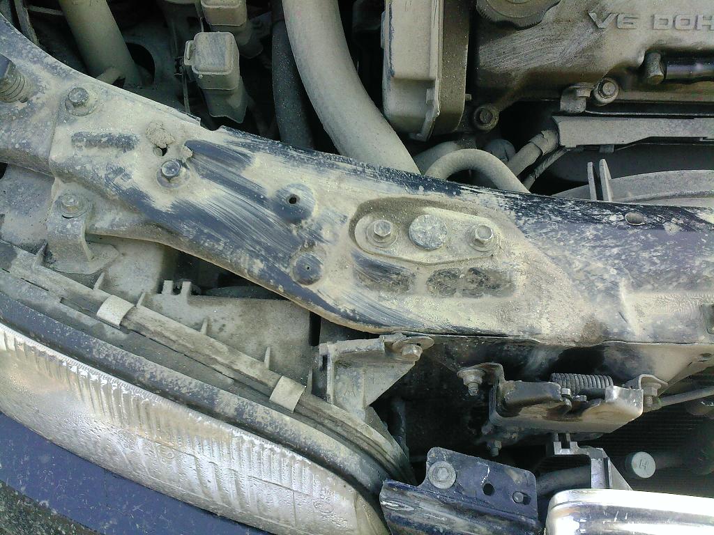

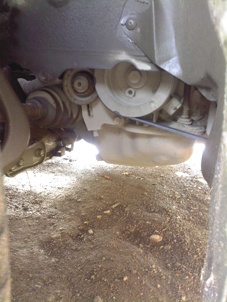

Еще одна
12042010(003).jpg [ 139.12 | Просмотров: 4283 ]

Покупай защиту или сам делай. Со стороны колеса и снизу обязательно должна быть! Иначе нижний ролик кончится моментом.
 Заголовок сообщения: Re: Генератор, ролики ремень все время в болоте... | мазда (mazda) форум
12 апр 2010 09:44
Зарегистрирован: 25 окт 2009 22:37
Сообщений: 110
Откуда: Украина
Автомобиль: xedos9 2.0
Он уже кончился, подшипники уже купил, вот только делаю для себя, поэтому и задумался над долговечностю работы нового.

Ребята, скиньте, если кто может, фото как оно должно быть, чтобы мог понять как ее изготавливать. И еще, где она там снизу крепится. Заранее спасибо :friends:

kushyna_andriy Пиз@%ц! :shock: Срочно ищи защиту на разборке или заказывай через exist. Сам врядли сделаешь, даже не представляю как это можно самому изготовить. Но так ездить точно нельзя!

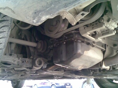

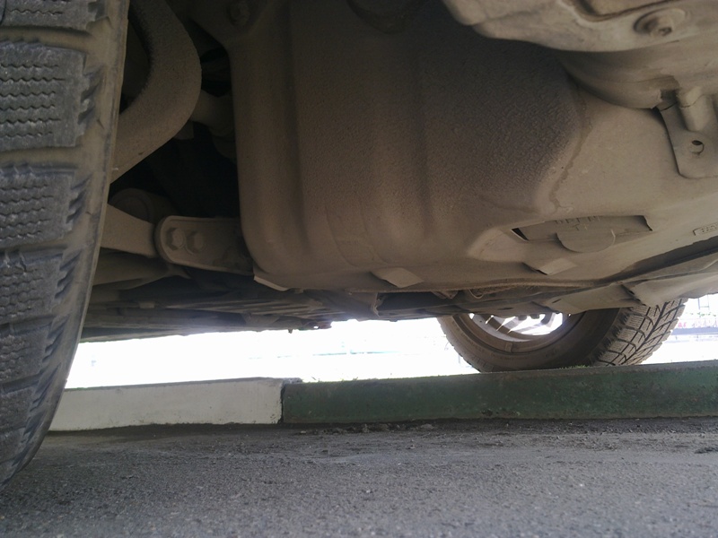

кстати есть фотка того, как должно быть? а то я и не знал что там мог быть щиток какой-то... (а был ли?)
bot.jpg [ 199.24 | Просмотров: 4262 ]

Ну вы блин даете! Конечно должна быть защита! Туда же чего угодно попасть может, начиная от песка и заканчивая веткой, выскочившей из-под колеса.

Деталь #1, передний край крепится к телевизору болтиками на 10, боковина крепится к арке. Стороны со стороны двигателя просто висят в воздухе, защита сделана из черного нехрупкого пластика типа целофана.

Сообщений: 1038

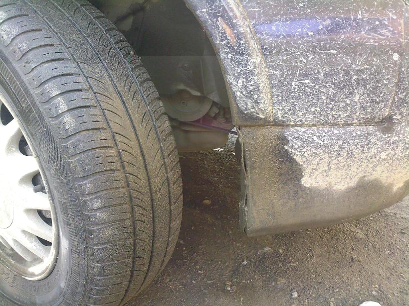

Вот, сфотографировал:
0109.jpg [ 139.28 | Просмотров: 4238 ]
12 апр 2010 21:48
ага. без этой штуки ролики летят даже в Москве на нормальных более менее чистых дорогах, следом идет конкретный износ ремней.

derreck спасибо за фото. Я так и подозревал, что у меня не комплект с защитой. Буду колхозить на недельке, фото выложу, попробую состряпать отчетик.
