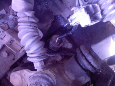

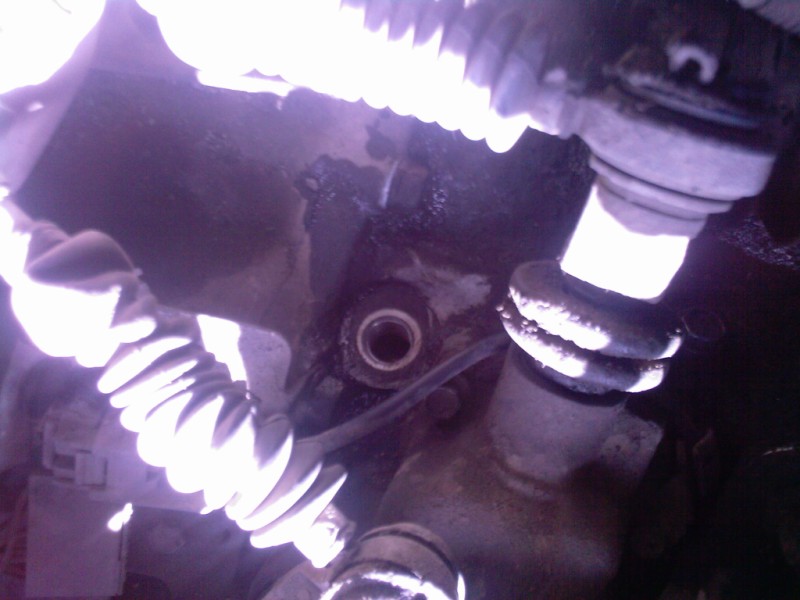

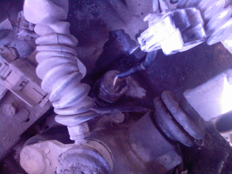

заливать лучше всего через датчик заднего хода ! т.к проще подлезть и дырка большая
для этого надо снять аккум и открутить подставку под него которая (ключ на 10 + на 27 + чтото типо монтировочки) и канистру масла с носикам оч удобно )) кастрол такие делает. :)

да удобно не спорю но уровень масло тоже надо контролировать для этого пробку все равно открутить надо, иначе будет вава

я у себя эту чудо пробку так и не нашел ))
