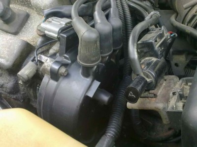

Я сегодня утром смотрел крышку трамблёра, так вроде сухая была. Но не завелась. Я её сфотографировал, приеду домой размещу фотки. Спасибо всем за рекомендации

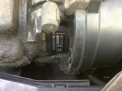

Мистика да и только!!! Приехал с работы, машина стояла часа 4 под солнцем с тучами но без дождя (переменная облачность). На улице 11 градусов. Сажусь в машину, на улице опять пошёл дождь, только попробовал завести и опять с полуоборота. Прогрел до рабочей температуры… Сходил домой (дождь всё идёт). Пришёл через 2 часа. Машина по датчику уже практически остыла. Джинь и опять с полуоборота.
Решил снимать трамблёр и просушивать его до самого сухого пресухого. Может кто знает процедуру? На фотках мой агрегат.
