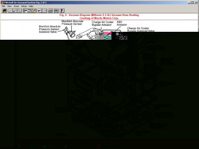

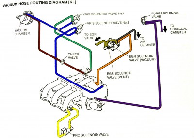

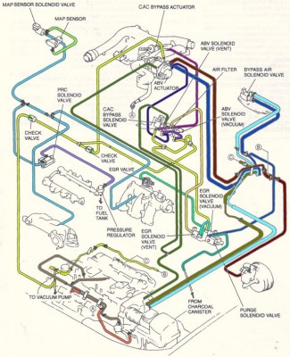

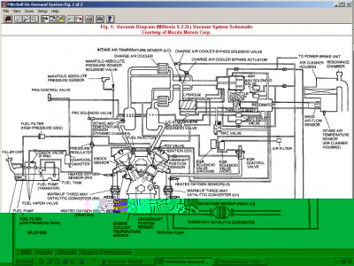

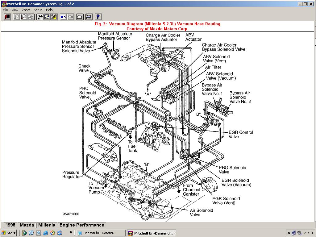

схема вакуумных соединений Mazda Millenia, Xedos9
Millenia_23_vacuum_color_small.jpg [ 142.05 | Просмотров: 14666 ]
Millenia_23_vacuum.JPG [ 154.01 | Просмотров: 14666 ]
Millenia_23_vacuum_2.JPG [ 172.99 | Просмотров: 14666 ]
KL_vacuum_schema.gif [ 34.65 | Просмотров: 14666 ]
KL_vacuum_schema_color.jpg [ 56.2 | Просмотров: 14666 ]
KLVacuum.jpg [ 341.68 | Просмотров: 14666 ]

не всегда и не у всех :)
у мну все как на последней картинке, по ней и соединял :D

Я сегодня по этой картинке нашёл неисправность ,БОЧЁНОК с зелёной полосочкой был развёрнут в другую сторону (пожалуй TCS из за этого и включался,поезжу раскажу)

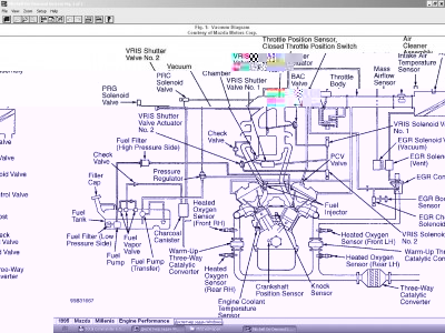

это из какого то митчела заточеного под мазду.
мой год и вариант. с выложеными схемами есть некоторые различия.
кстати этот митчел под семеркой не запустился, токо хр под виртуалбоксом

посвежее и по-подробнее, гуд :)
