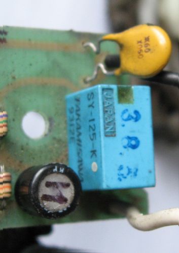

От себя же добавлю, что на плате электросложения зеркал со временем возникает таже проблема с конденсаторами (благо там он один).
Из-за этого порог срабатывания "схемы отключения тока при перегрузке" происходит гораздо раньше, при малейшем сопротивлении движению привода, а должен отключаться когда зеркало достигнет крайнего положения, т.е. упрется.
Поэтому и происходит недоскладывание/недорасскладывание зеркала.
В отличае от других схем, применяемых на некоторых стеклоподъемниках и т.д., здсь нет концевиков и размыкателей типа "теплушек" - все выполняют реле, позистор, кондер и пара резисторов.
И еще, новый кондер впаивать нужно очень осторожно и быстро, желательно маломощным паяльником, дабы не перегреть его. Полярность значения не имеет. И САМОЕ ГЛАВНОЕ лезть в плату в случае исправного и чистого механизма шестерен.
На фото кондер черного цвета.
49313043-2074-264f-42a4-481f6274cbc1.jpg [ 21.11 | Просмотров: 8283 ]
до обычным паяльником, нет там ничего нежного.
и что значит быстро? не греть его минуту? так это и так логично...
(может кто-то паяльниками для ведер паяет, тогда да, надо быстро).

С названием все конкретно написал, а косяк из-за ограничения количества символов.
По поводу быстрой пайки кондера и маломощного паяльника, отписался по собственному опыту, т.к. вроде паять умею, а пару кондеров все равно перегрел (может некачественные попались). Да и кондер кондеру рознь, как по качеству, так и по допустимой температуре.
Но все равно, спасибо за указаные "ошибки"!
