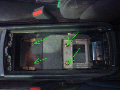

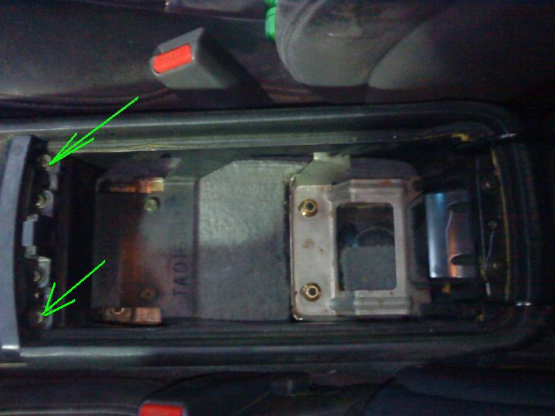

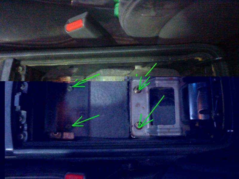

1.Вытащил ванночку бордочка подлокотника (4 защелки по бокам)
2.Выкрутил два шурупа
4.JPG [ 61.63 | Просмотров: 17317 ]
и снял часть пластмассы, где пепельница и ручник.
3.Выкрутил две гайки на 10 и два шурупа
5.JPG [ 62.28 | Просмотров: 17317 ]

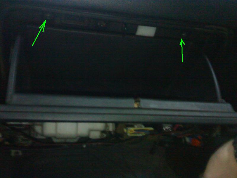

5.Снял бардачок, крепится на двух шурупах сверху и двух снизу.
12.JPG [ 44.28 | Просмотров: 17316 ]
13.JPG [ 58.77 | Просмотров: 17316 ]

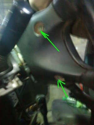

8.Откручиваем 4-болта на 10 сзади руля и снимаем подушку на руле
8.JPG [ 68.83 | Просмотров: 17316 ]

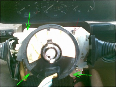

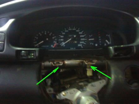

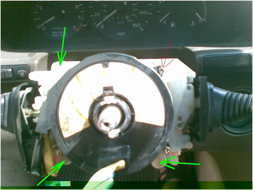

10.Откручиваем три шурупа крепления стрекозы к рулевой колонке, отсоединяем два штекера сзади катушки проводов. Три защелки этой катушки у меня не получилось отсоединить от колонки пришлось откручивать два болта на 10 крепления пластины между рул. колонкой и катушкой. Тамже открутил реле дабы не мешало когда буду вытаскивать рулевую колонку.
1.JPG [ 54.7 | Просмотров: 17316 ]

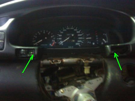

11.Снимаем заглушку справа и крышку регулятора освещения панели и откручиваем два шурупа.
9.JPG [ 26.52 | Просмотров: 17316 ]

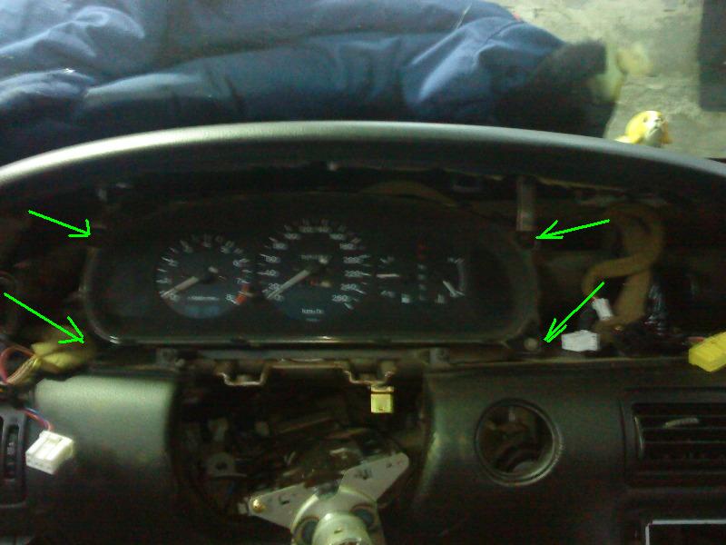

12.Аккуратно отщелкиваем от торпеды и снимаем перед этим отсоединив 2-а разъема слева и сняв лампочку штатной сигналки и слева 4 разъема (2- климат, БК, Аварийка)

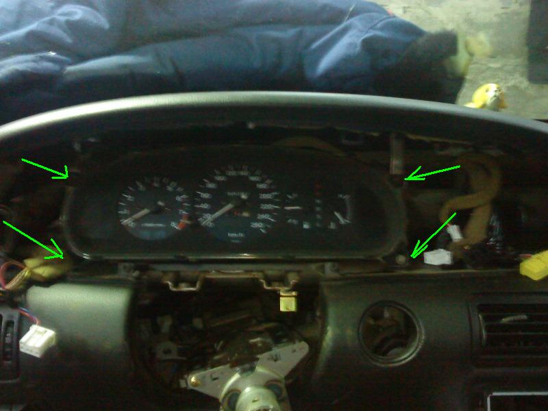

13.Откручиваем 4-е шурупа крепления щитка приборов и снимаем 4-е разъема.
11.JPG [ 65.06 | Просмотров: 17316 ]

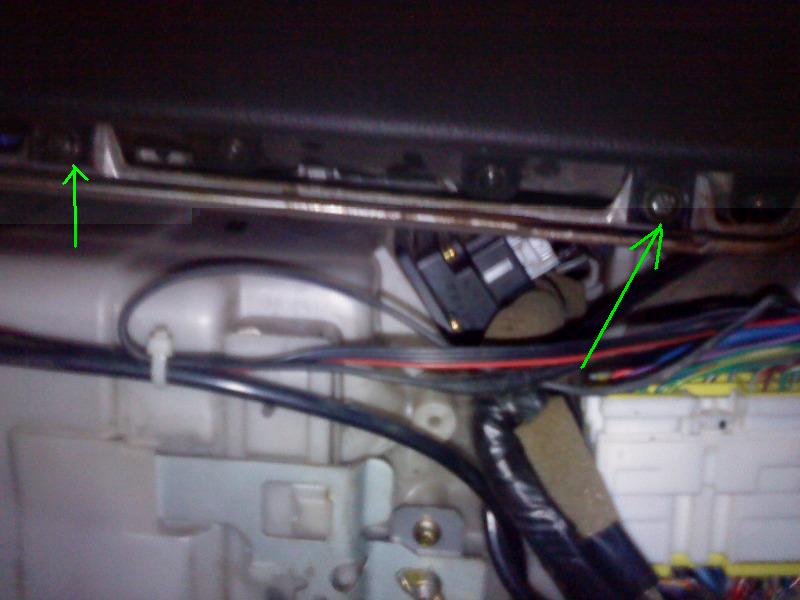

15.Снимаем облицовку слева и справа панели и откручиваем по 2-а болта на 10 с каждой стороны.
2.JPG [ 55.07 | Просмотров: 17316 ]

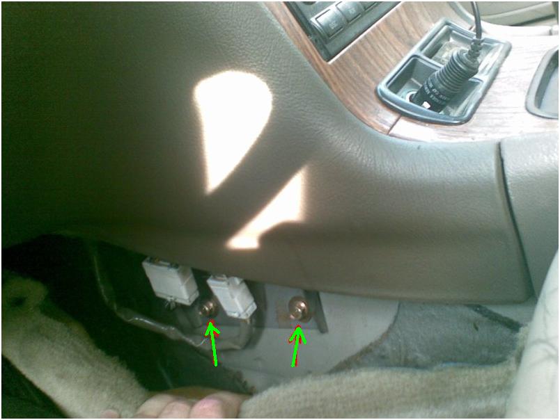

16.Откручиваем по 2 болта с каждой стороны снизу бороды торпеды
3.JPG [ 51.6 | Просмотров: 17316 ]

20.Отсоединяем разъемы справа внизу торпеды, по середине снизу торпеды, и слева торпеды.

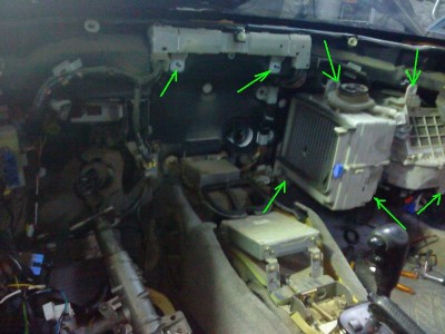

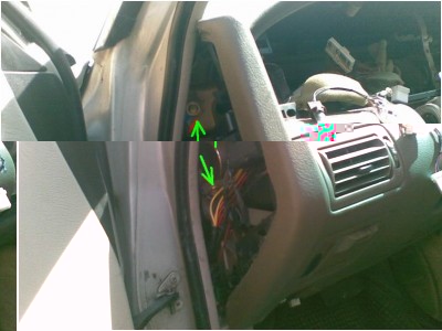

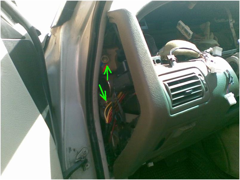

21.Приподнимаем бороду торпеды чуть чуть в верх чтобы вышли два штыря с пазов снизу бороды на рис стрелкой приблизительно показано где находится на левой стороне на правой стороне находится семетрично, стягиваем аккуратно всю торпеду следя за проводкой дабы не порвать (я снимал вместе с соседом по гаражу так намного удобнее)
7.JPG [35.34 ]
22.После снятия места стало да …………

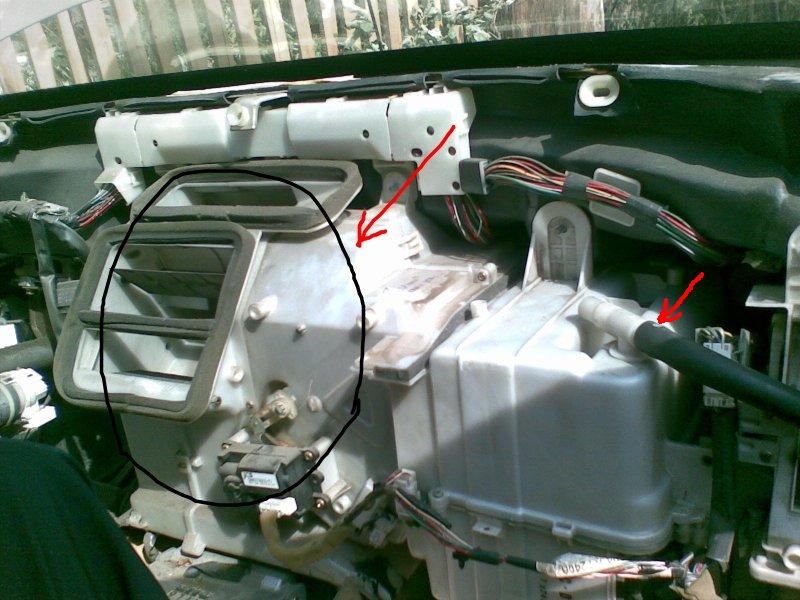

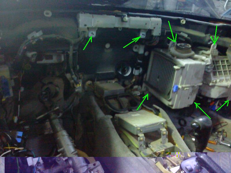

23.Отсоединяем шланги отпителя под капотом
24.Откручиваем болты всех трех частей печки (вентилятор, кондей, отопитель)для того чтобы не нарушать целостность кондера т.к средняя часть прикручена сверху на половинку отопителя, пришлось кондер снять с болтов и немножко сдвинуть вправо и вуаля блок отпителя в руках.
15.JPG [ 78.07 | Просмотров: 17316 ]
А далее все очень просто. Сборка в обратной последовательности.
