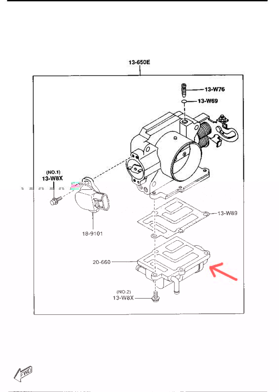

Значит такая проблема: При резком бросании педали газа автомобиль раза 2 дёргается. Подёргивание это особенно ярко выраженно на первой и второй скорости. Один умный инжекторщик утверждает, что это выдёргивается регулятор холостых оборотов и его надо заменить, т.к. он не чистится (что мы уже делали - не помогает) или смериться (что я делал на протяжении года, но уже надоело). Но проблема не в замене, а в стоимости детали, по экзисту 1200 баксов.Думаю на разборке то же не очень дёшево. Нужен совет, что делать в таких кажется безвыходных ситуациях?

Не буду говорить про 70 баксов и движение. Но, можно спросить - что подразумевается под "того самого регулятора" ?

То, что в экзисте называется воздушным клапаном. Я на схеме обозначил
