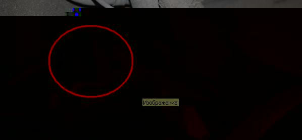

Уважаемые Кседоводы и Милениаманы!!! Вопрос к Вам..На фото часть моей подвески. Ксюша 9 2001 года..Стала подвеска стучать,решил визуально для начала сам посмотреть.снял колеса,поддомкратил, начал осмотр и что меня удивило.Вот на фото эта хрень,простите названия ее не знаю,так вот она свободно ходит когда просто берешь ее двумя пальцами и расшатываешь.при чем люфт в 2 стороны по сантиметру точно. и ход такой легкий..так должно быть? или пришел каюк???

а как сам думаешь? уверен что ты уже сделал вывод.
там же сайлент.

Плавающий сайлентблок развального рычага. Тутда сюда ходить не должен. Ищи либо оригинальный сайлентблок T001-34-42YC, либо рычаги целиком (учти есть правый и левый)

там люфт должен быть, если смотреть на него влево вправо какраз гдето по сантиметру.
т.к там стоит не "обычный сайлент" а плавающий. он устроен так что там в корпусе типа большего шара подшипника :)
на милках дакуя понтов эт не 626 тут и нижние сайленты геленаполненные :)
Спасибо за инфо!!!

этот рычаг тестится на разгруженном колесе ...люфтом вверх в низ т.е колесо бьем в верхнюю и нижнюю часть! при этом в этом соединении появляеться люфт и стук.

я менял эти рычаги с месяц назад, так вот у оригинального рычага есть люфт влево вправо а вот какбы вперед назад нет.
тока яб это люфтом не назвал это скорее перемещение чем люфт )) обусловленное конструкцией.

Да именно ход влево и вправо..назовем это так..значит они целые...бл...., но грохочет подвеска,не знаю,что тогда менять...смотрели горе мастера,толком ничего не сказали...

обрати внимание на верхние упорные рычаги ! они кстати хреново тестяться ! я тож трахался с грохотом а оказлись эти рачаги ! они гремели только в определенном положении ! %) , кста а этот рычаг который ты щас мучаешь проверить элементарно ! подайди к машине когда она стоит на земле и побей давольно сильно по верху покрышки ногой ! у меня отчетлего был слышен треск ...мне в маздо сервисе так его оттестили :D

Dieter, обратите внимание на ухо крепления рычага, оно там обломано, там должны быть такие стуки, что износ любой детали не даст такой стук.
