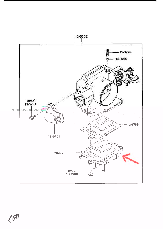

Значит такая проблема: При резком бросании педали газа автомобиль раза 2 дёргается. Подёргивание это особенно ярко выраженно на первой и второй скорости. Один умный инжекторщик утверждает, что это выдёргивается регулятор холостых оборотов и его надо заменить, т.к. он не чистится (что мы уже делали - не помогает) или смериться (что я делал на протяжении года, но уже надоело). Но проблема не в замене, а в стоимости детали, по экзисту 1200 баксов.Думаю на разборке то же не очень дёшево. Нужен совет, что делать в таких кажется безвыходных ситуациях?

То, что в экзисте называется воздушным клапаном. Я на схеме обозначил

Значит к чему я пришел. Залез под капот и отключил датчик положения дрос. заслонки. И к моему большому удивлению всё прошлою Машина ведёт себя отлично. Единственный минус, обороты во время стоянки не опускаются ниже 1200, а отсюда по компу перерасход топлива на 1 литр. Какие могут быть выводы? Или датчик капут или то, что с ним связанно, т.е. РХХ????? А?

датчик положения проверяй на однородность показаний. Если с этим всё в порядке, то регулируй его положение.
Вероятно сбито выключение ХХ на ДПДЗ ( проверь, есть ли проводимость между 2мя нижними контактами на ДПДЗ при установленном щупе 0,5мм между дроссельной заслонкой и упорным винтом)

У нас и потенциометр и концевик ХХ всё в одном корпусе ДПДЗ с одним штекером, и при снятом штекере режима ХХ не будет. Ну а текущие 1200 об - это полностью открытый клапан ХХ, он уже должен делать подхват с 1200 и опускать обороты до нужных. Поскольку концевик не кажет о закрытой заслонке, потому и обороты не опускаются.
