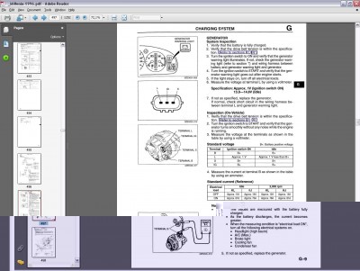

А как на картинке.
Комментарий к файлу: Вот такой вот
alternator.JPG [ 154.36 | Просмотров: 6291 ]
С уважением, NailS
323F 98г Z5.swap(KL)
323C 98г. Z5 => Маздо6 L3 SDN

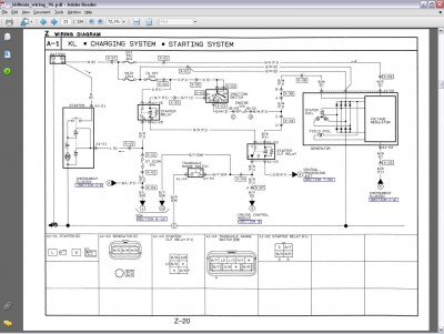

Вот еще до кучи
alternator2.JPG [ 169.33 | Просмотров: 6288 ]
С уважением, NailS

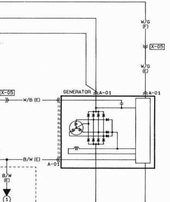

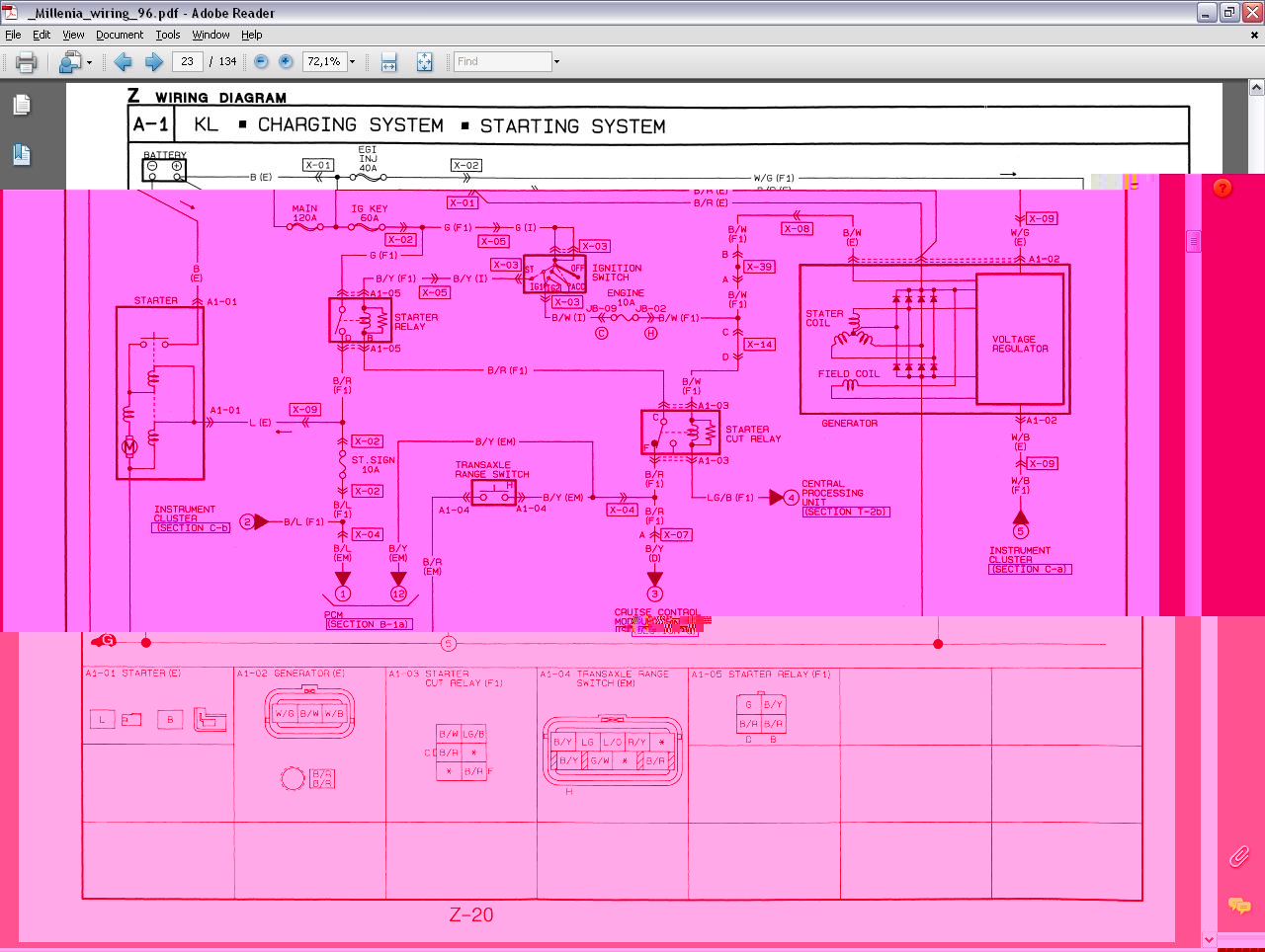

Не похоже на регулятор, а вот на отсутствие опоры 12в смахивает однозначно. Проверь наличие напряжения 12 вольт на контактах с проводами цветов BW WG разъёма E
Для европейских моделей согласно вот такой схеме
Xedos 9 wiring diagrams 1996.jpg [ 56.3 | Просмотров: 6222 ]

Опору напряжения на таких генераторах после заводки выполняют три диода которые справа. чтобы проверить регулятор наверняка сними его и подай на его вход напряжение от 12 до 15В приблизительно на 14 В на его выходе (щетках) напряжение должно пропасть. Но лучше сначала перед тем как снимать проверь напряжение на проводах B/W и W/G и на аккумуляторе все относительно корпуса хоть на заведенном хоть при включенном зажигании разницы практически не должно быть т.к смысл: если генератор без этих трех диодов (как на верхней схеме) то возбуждение постоянно будет идти через зажигание и значение порога отключения регулятора (14В) будет зависить от напряжения на проводе B/W, если в этой цепи будет присутствовать какоето сопротивление (плохой контакт и.т.д) т.е занижать напряжение сравнения то регулятор будет подавать напряжение на якорь и соответственно на статоре будет повышаться напряжение до тех пор пока на проводе B/W не станет 14В. Короче простыми словами на сколько вольт на B/W меньше чем на АК на столько на АК будет больше чем ном. откл регулятора.
Xedos 9 2.5L АКПП 1994г.

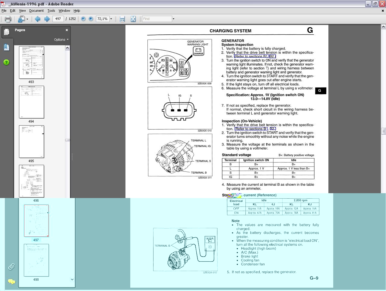

И снова генератор.
После небольших покатушек при включении зажигания не загорается лампочка зарядки аккумулятора.
При заведенном двигателе лампочка тоже не горит и зарядка не идет.
Напряжение на контактах:
Ign OFF Ign ON
L 0 +11.5
S +12 +12
IG 0 +12
B +12 +12
Таки регулятору трындец или есть надежда отделаться чем-нибудь попроще?

Отбой тревоги.
Все оказалось значительно проще. Не плотно сидела фишка и генератор не давал заряд.
Контакт L при включенном зажигании замкнут на массу - лампочка горит, нет контакта на фишке +11.5 и лампочка не горит.
С уважением, NailS
