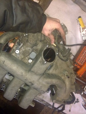

Уважаемые а как грамотно кастрировать ентот егр, просто заглушить 2 дырки в коллекторах-наверное бред, еси чесно первый раз имею дело с ним. подскажите?! вот к стати снял сеня крышку маленькую с коллектора, а там дроссель, это как раз с ним связано или что это такое? :(

Leguss
на фоте это заслонка ВРИС, никак к ЕГРу не относящаяся. Оставь ее в покое :)

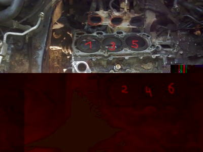

а еще цилиндры подписаны неправильно :oops:

как не правильно?! Разве не так?

на блоке так :)
А на коллекторе я видать не понял чё к чему ты подписал ))

Leguss
Это не дроссель, а VRIS и он тут ни при чём.
Обычно глушат поставив металическую пластину под сам клапан.. а есть смысл его глушить? Или не работает?

на коллекторе тоже так же 2,4,6, на клапп. крышке было)))))

Откуда: недалекий заМКАДыш
это врисы ты показываешь,егр в другом месте как раз под твоей рукой если перевернуть паук,но на твоем годе его может и не быть так что вот так и глушить там нечего,когда паука откручивал выкручивал из выпускного колектора железную трубку 1.5 см в диаметре???
