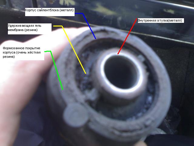

И так! История продолжается! Сайлентблок купленный мной в марте опять побежал! Так что, как кто-то заметил раньше гелевые сайленты у нас долго не живут! Было принято решение о самостоятельной замене его на аналогичный резиновый! Сразу скажу тем кто не имеет навыков работы с ходовой частью и нетерпелив- НЕ ЛЕЗЬТЕ! Лучше заплатите деньги на СТО и будет вам счастье! :lol: я когда полез подумал об этом раз 50! :ROFL: Начнём с того что, сайлент имеет наружнюю прямоугольную форму и зажимается за эту самую форму подрамником двигателя к кузову! Снять сайлент без снятия нижнего рычага полностью!!! не удастся Хотя кажется что совсем наоборот. Зарание прошу прощение за малое количество фоток и их качество Снимал на мобилу и мазутными руками.
.jpg [ 93.63 | Просмотров: 9794 ]
Вот так это выглядит на машине (весь жирный и вчём-то белом как молоко или что-то другое!) :lol:
подписями.JPG [ 40.23 | Просмотров: 9798 ]
а это уже снятый! Как видно по подписям у него весьма сложное устройство. Резина-метал-гель закрытый резиновыми мембранами-металл. Причём внешний корпус из металла круглой формы,а резина поверх него прямоугольной! Гель внутри сайлента надо сказать воняет сверхотвратительно! :bad: Добавлю ещё про снятие нижнего рычага. Стойки стабилизатора (яйца) имеют внутри резьбовой части креплений отверстия под шестигранник для удержания их при откручивании гаек но у меня как и у многих шестигранник в них естественно провернулся и на помощь в этом случае может придти только болгарка :) Далее откручивается шаровая опора и передний сайлент. тут ничего сложного нет. И теперь приступаем к заднему сайленту: когда мы сняли рычаг откручиваем подрамник ПРИЧЁМ обязательно с обеих сторон т.е. если меняем правый сайлент то крепление левого тоже необходимо открутить :o далее можно дальше откручивать оставшиеся болты которые держат подрамник а можно просто отодвинуть его вниз с помощью ломика и лёгкими ударами сзади (по ходу машины) выбить сайлент вперёд! назад этого сделать не удастся тк отодвинуть подрамник на такое расстояние чтобы кузов дал выйти сайленту назад не выйдет. Вот так это делается" малой кровью"
PS На мой взгляд такое крепление сайлента мог придумать только идиот который был очень зол на сервисменов в отместку за что-то! :D И ещё, я бы хотел послушать чей-нибудь рассказ кто провернул уже такую же работу.
Навернули подвеску маздоделы, это факт. Передний сайлентблок рычага вообще в подрамник запрессован. Решение странное и довольно редкое.
Да да это я тоже заметил, слава Богу передние сайленты в поряде, но если пришлось бы менять их, я и не представляю какой надо изготовить съемник. Да и запрессовать новый было бы "очень секасом" :D Ещё и подрамник блин алюминиевый! Я конечно люблю японию f) , но видимо в день проектирования подвески в ряды маздоделов японцев затесался израильский шпион выдавший себя за эксперта по методам крепления сайлентблоков :lol: по конкретно еврейским понятиям :lol: :lol: :lol: :jok:

Alex T писал(а):
хочу заметить, что для снятия саленблоков этих, нижний рычаг снимать не обязательно, достаточно открутить два болта рядом с ним, и гайку которая его держит, потом просто отжать подрамник мантировкой. Но!!!!!!!!!!!!!!! надо не перестаратся, можно сломать подрамник этот, у меня все получилось без проблем
Так то оно так Но вот в чём загвоздка: ось рычага входящая в сайлент имеет конусную посадку в сам сайлентблок. Если за жизнь машины этот узел хоть раз разбирался то чудно, а если нет то возникает большая проблемма в снятии сайлентблока с конуса рычага поэтому и приходится выдёргивать рычаг вместе с сайленблоком а уже потом отделять закисший,заржавевший сайлент от конуса рычага И как говорится: Легкими ударами кувалды.......после сборки обработать напильником :lol: :lol: :lol: А насчёт подрамника абсолютно согласен, большой лом использовать категорически воспрещается. :D
