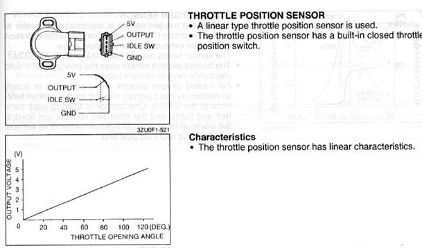

насчет ТПС я те немного неправильно написал. Память подвела, а смотреть вживую было лень ;))) Сорь
а заодно случайно нарвался на невиданный ранее мануал.
Вот смотри как должно быть
1.jpg [ 29.72 | Просмотров: 11074 ]

RespecterX9,
Спасибки!
Mazda Millenia USA 2,3 Miller 2001
28 ноя 2007 11:51
Михаил MM, на здоровье!

RespecterX9,
Посмотрел вживую - все не так!!!!!
02 дек 2007 13:06
Михаил MM, в смысле? Что, тоже с тремя проводами стоит, или показания не такие?
докладывай подробнее ;)

RespecterX9,
Четырехконтактный - но показания не те.
02 дек 2007 22:48
Михаил MM, ну что значит не те то блин ?!! Вариантов море может быть!
короче ладно, собсна у меня всё исправно... ;)

RespecterX9,
Во-первых, нарушена полярность (или расположение)
Во-вторых, с фишки приходит на три контакта 5В (Один контакт пустой - 2 снизу).
Посмотрел бы все-таки через ОБДтул % открытия дроссельной заслонки.
03 дек 2007 11:19
Михаил MM,
вроде уже подробно описывал тебе как это должно выглядеть в реале.
И про ОБДтул тоже уже писал.
Всже похоже ты чтото не то меряешь ;)
Не может на фишке быть три 5В !!! ну не может и все тут, а если есть, то в таком случае нужно тебе искать новый мозг ))))
Для начала сними фишку с датчика и померяй что приходит именно на нее, без участия самого ТПСа. В теории подсоединенный он может давать такую картину как описываеш ты, но это потом надо смотреть. Сначала надо убедиться, что на него приходит все правильно.
На фишке должны быть 5В и земля на крайних пинах.
Тестер суй одним концом на "-" аккумулятора, вторым концом в измеряемый пин. При поиске земли наоборот - один конец на "+" аккумулятора, вторым туда где мерить надо.
"чето ты не так или не там мерил
Смотри, на сколько я помню.
Все довольно просто - цепляешь тестер одним концом к "-" , а другим (иголкой) в рарзъем датчика, и сначала ищешь приходящие эталонные 5В. Пусть это будет например нижний контакт. Приходят - хорошо, оставляем этот провод в покое.
Остаются у тебя три провода.
Рядом с нижним (скорее всего), на котором только что нашли эталон это вывод обычного потенциометра, показывающий насколько открыта заслонка.
Цепляешь тестер к "-" одним концом, другим на этот провод.
На нем при полностью закрытой должно быть чточто вроде 0.1-1В, а при открытой 3-4.5В. При этом при поворачивании заслонки показания должны меняться плавно, без скачков!
Т.е не должно быть сначала 0.1 а потом сразу 3В. Должны идти более-менее линейно.
Оставшиеся два - это тот самый концевик, показывающий мозгу, что педаль полностью отпущена и заслонка закрыта.
Цепляешь тестер к этим двум контактам и смотриш. При полностью закрытой они должны звониться, т.е быть замкнуты. На самом деле также должно быть и при ооооочень небольшом зазоре при вставлении щупа между регулировочным болтом дросселоьной заслонки и ее приводом.
Далее вставляшеь щуп, скажем, 0.5мм и тада на этих двух проводах должен быть разрыв\бесконечность, т.е звониться они не должны.
Точные зазоры на KJ посмотри в мануаале - я их не помню на память.
У меня стоит другой ТПС. На нем отсутствует концевик как таковой. Всё идет через мозг. При закрытой заслонки показывает 0%, по мере нажатия показания плавно возрастают.
А вообще, если у тебя всеже действительно не хватает регулироки самого ТПСа, то можно думать о том, что либо он неправильно физически установлен, либо сбита регулировка самой заслонки, ну иль с ним самим что-то не так.

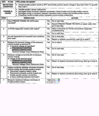

Каха, может тебе это поможет
1790.jpg [ 187.59 | Просмотров: 8210 ]

Cпасибо, Юрий.Только что еще нашел инфу здесь http://www.mazdaforum.com/forum/mazda-m ... 795-12012/ и гугл перевод нужного месседжа-да? куда вы смотрите? У меня есть подлинное Mazda руководство по ремонту (9999-95-058B-99) для нашего 99, и оба коды там. секту. 01-01B-7. P1790-датчик положения дроссельной заслонки обрыва или короткого замыкания. P1795-замкнутого положения дроссельной заслонки переключателя неисправности.
Эй, парень из опыта. в том тысячелетий лучший совет, чтобы дать вам продать автомобиль, как только вы это исправить или продать его сейчас вызывают им говорю вам, вашим просто собирается никель и десять центов себя до смерти ... это случилось со мной, все эти проблемы и как только я это исправить что-то еще пойдет не так ... хороший человек удачи
